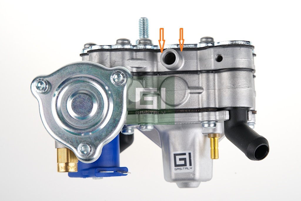

Здравейте, изпарителя е Томасето АТ-09, на 33 000км. Има теч на газ, там където са стрелките. Дали ще се оправи само с притягане или трябва ремонтен комплект? Всъщност не мога да разбера какъв му е точния модел - Alaska или Arctic, понеже е забутан на гадно място, само АТ-09 видях, ако ще трябва да купувам мембрани? Ако не пипам шестограма за натяга на пружината, ще има ли нужда от други регулировки, след смяна мембрани?

Според мен, най-добре е да свалиш маркуча, да подрежеш мястото където е лягала скобата и с нова и качествена такава да монтираш обратно. Тези изпарители спокойно изкарват по 100-тина хиляди преди да им се наложи някаква интервенция.

Смених маркуча с нов, но нищо не се промени за жалост.

Хубава скоба сложи.

sashko_bg написа:Смених маркуча с нов, но нищо не се промени за жалост.
Поради това, че самата фишка е малко късичка, е напълно възможно да не си вкарал мъркуча хубаво или самата скоба да е изплюла на една страна. Провери хубаво как си го монтирал. Скобата трябва да е легнала върху изпарителя.

Благодаря на всички за идеите, но не става-нов маркуч, нова скоба, пак същото. Гледах с едно огледалце, дали маркуча не е прехапан. Съвсем леко си изпуска от мембраната, явно фабричен дефект.

Не се ли сети да затегнеш винтчетата?

Явно са ти сложили томасето менте.Това им е масов номер,теч на газ от мембраните :wink

Гадна работа, така купих колата с монтирана газова всъщност.

Вчера смених мембраните, стартите бяха на кокал, едната дори се разпадна ( за 30 000км) пробег. Може би наистина е Томасето сделано в Китай.
Bai Sando написа:Явно са ти сложили томасето менте.Това им е масов номер,теч на газ от мембраните :wink

Aми то само мембраните са им проблема,другото е алуминий и винтчета,дано новите са по стока :th_up

Имам само едно въпросче: след смяната на мембраните, при движение по равен участък на скорост без натиснат педал на газта, т.е след отпускане на газта, се появи едно леко притрисане. Не съм променял настройките на изпарителя. Забравих да проверя дифернциалното налягане преди да сменя мембраните. Вече съм минал към 200км с новите мембрани. Някакви идеи?
