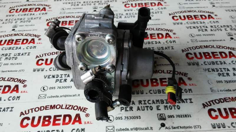

Здравейте колеги, при смяна на филтъра за изпарител на газова система Lovato се прецака една от резбите на капачето на изпарителя, съответно болта не се навива както трябва и от там леко изпуска газ. Намерих по-дълъг болт със същата резба и гайка, но явно резбата е доста увредена и не стана. Какво да направя, за да спра изпускането на газ? Не ми се сменя изпарителя.

Хубава снимка, ама напълно безполезна icon_idea
Покажи повредената резба, напиши и размерите и дай няколко снимки какво има около нея.

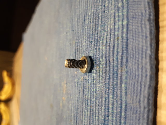

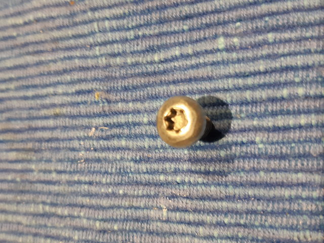

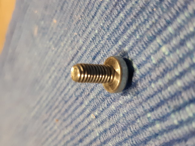

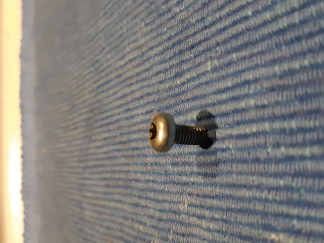

Колеги, това е болчето, което отказва да се завие в резбата. По-късно ще снимам и мястото в изпарителя, където трябва да стои.
