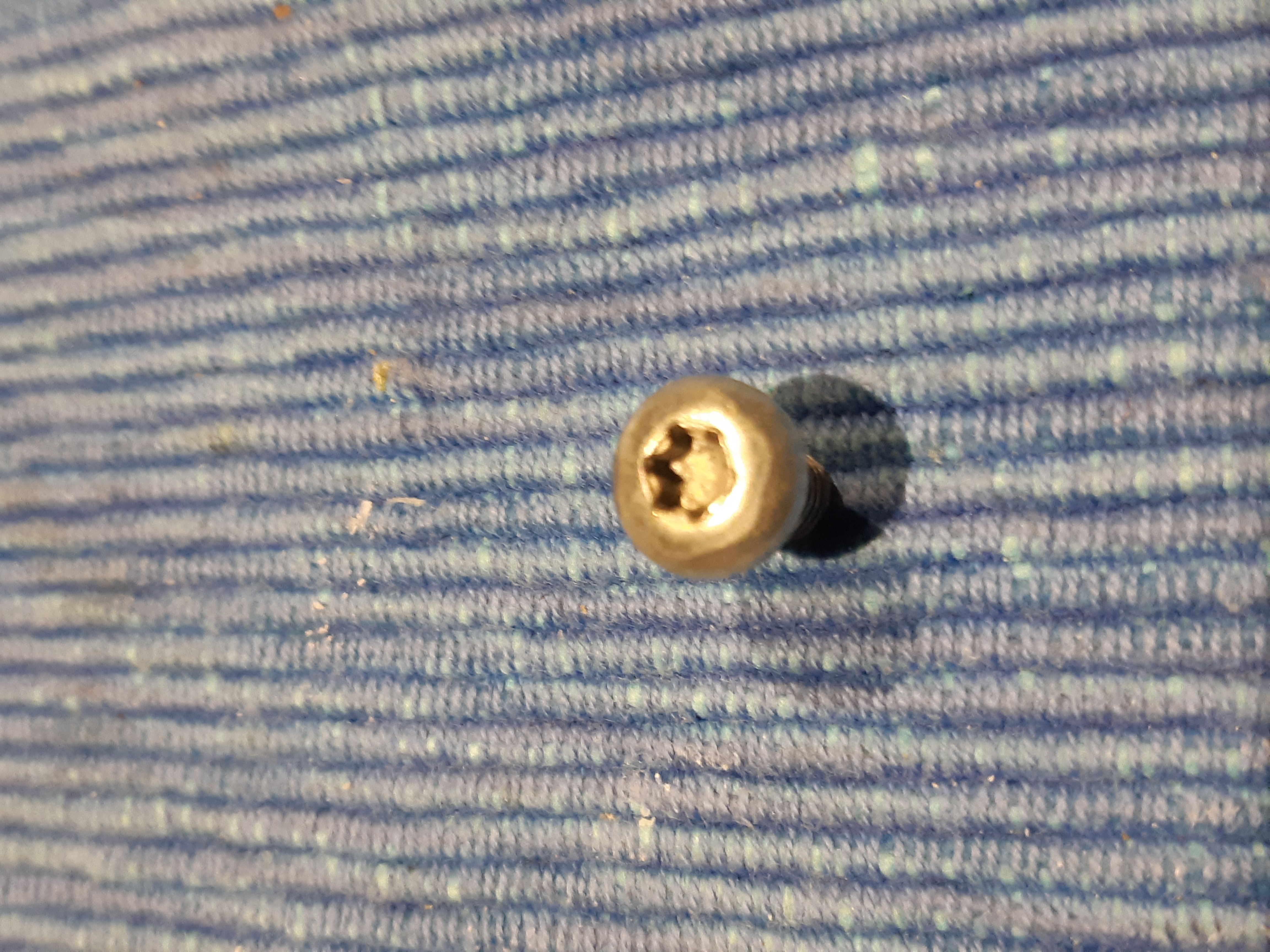

Колеги, това е болчето, което отказва да се завие в резбата. По-късно ще снимам и мястото в изпарителя, където трябва да стои.
