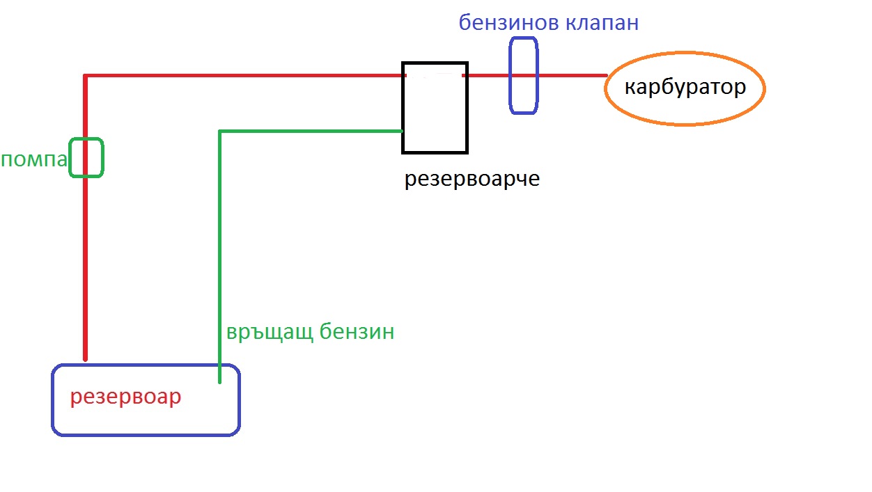

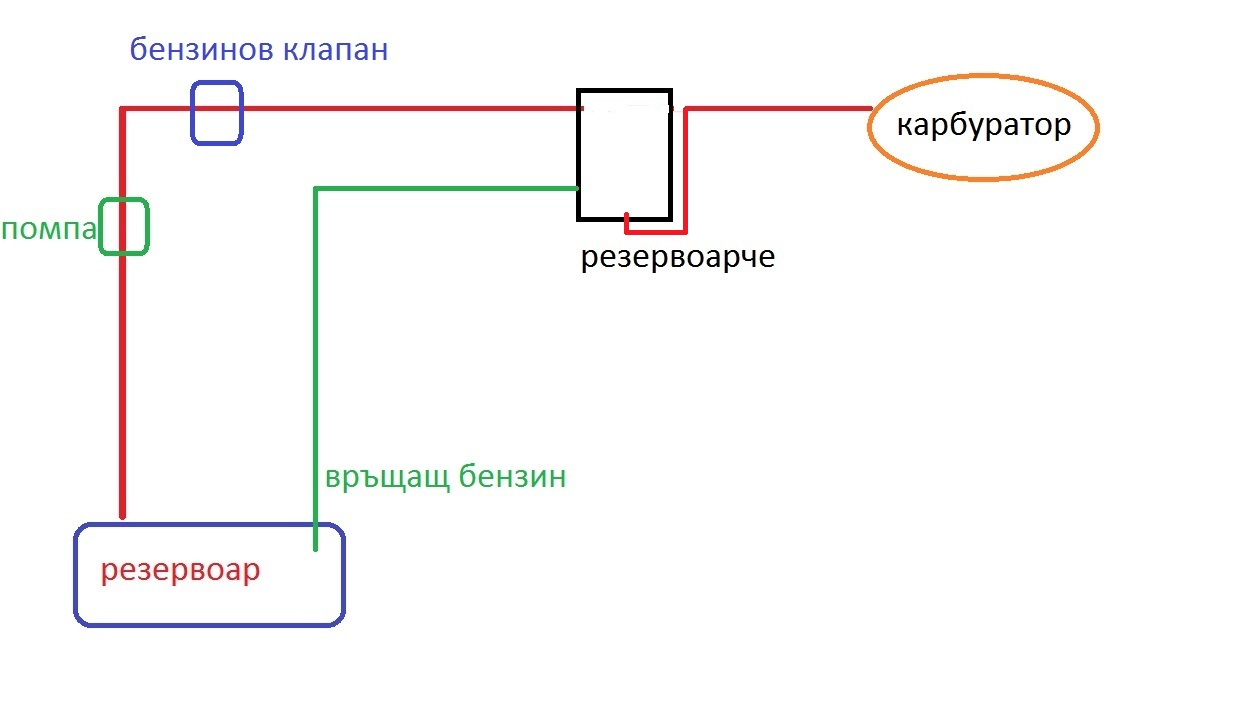

ако и двата варианта са приемливи и безопасни за бензиновата помпа то и аз мисля че варианта бензиновия клапан де е между малкото резервоарче и карбуратора е по добър защото при преминаване към работа на бензин самия бензин по бързо ще достигне до карбуратора.
а когато бензиновия клапан е веднага след помпата ще трябва да понапълни резервоарчето че да тръгне бензина

moimoimoi написа:ако и двата варианта са приемливи и безопасни за бензиновата помпа то и аз мисля че варианта бензиновия клапан де е между малкото резервоарче и карбуратора е по добър защото при преминаване към работа на бензин самия бензин по бързо ще достигне до карбуратора.
а когато бензиновия клапан е веднага след помпата ще трябва да понапълни резервоара че да тръгне бензина
При всеки вариант бензинът ще стигне до карба за еднакво време.

реално предната схема е леко неточна понеже извода за карбуратора е в най ниската точка резервоарчето.
т.е. когато се премине на газ и бензиновия клапан прекъсне подаването на бензин то трябва да се изразходи цялото количество бензин по тръбите след клапана и резервоарчето.
съответното и обратното като се минава на бензин, тръбите и резервоарчето са празни и трябва да се напълнят

здравейте колеги, оказа се че както майстора е вързал клапана за бензин е грешно!колата не бях я карал от петък откакто я взех от майстора и днес ми остана време за тест.запалих я на газ и забелязах че от бензиновата помпа тече леко бензин, това е защото изхода на помпата е запушен от бензиновия клапан,явно помпата създава достатъчно налягане и то избива през уплатнение на помпата и това за 20-30 секунди работа.след това преместих клапана да е между резервоарчето и карбуратора и теч от помпата повече няма.
това е правилната схема на монтаж на бензиновия клапан

stefan4o написа:Първият, според мен. Той е по-добрият.
И аз така мисля.Т.е. клапана да е м/у карбуратора и това малко резервоарче.Макар, че тази кола повече няма да работи на бензин и тогава няма значение!
Когато клапана е преди резервоарчето се товари бенз. помпа, товари се и клапана с по-голямо налягане.Освен това след дълго каране на газ това резервоарче се изпразва.Бензина се изпарява през маркуча който е м/у резервоарчето и карбуратора.

moimoimoi написа:здравейте колеги, оказа се че както майстора е вързал клапана за бензин е грешно!колата не бях я карал от петък откакто я взех от майстора и днес ми остана време за тест.запалих я на газ и забелязах че от бензиновата помпа тече леко бензин, това е защото изхода на помпата е запушен от бензиновия клапан,явно помпата създава достатъчно налягане и то избива през уплатнение на помпата и това за 20-30 секунди работа.след това преместих клапана да е между резервоарчето и карбуратора и теч от помпата повече няма.
Когато карах 2-ката с 1.3 мотора,бях вързал по този начин капана и нямах проблеми до последно. :c020
