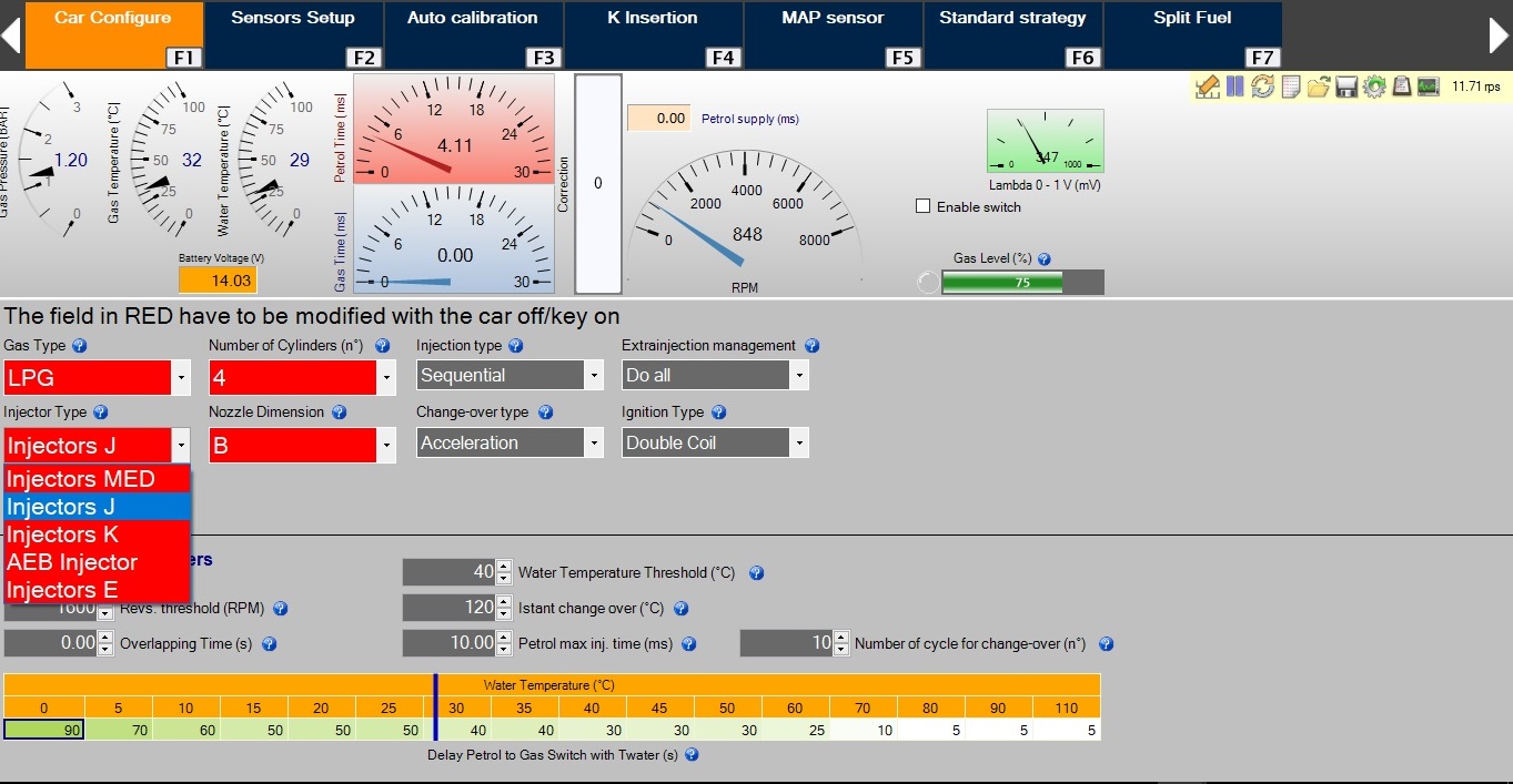

При мен изнинкнаха няколко въпроса - в менюто на инжекторите нямам опция Matrix. Но пък щом можело да се остави Ланди...
И относно температурата на превключване, която спомена - аз също имам комбиниран сензор за налягане и температура на газта в рейката. В програмата е зададено да превключва на 40 градуса. Обаче наблюдавам, че 40 градуса на рейката отговарят на 60-65 градуса на темп датчик на мотора(намира се между втори и трети цилиндър). Нормално ли е това, тъй като изпарителя е долу ниско при халогена? Компа е omegas plus lc02

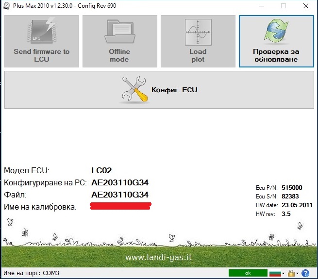

Като си инсталирах програмата защо името на калибровката е с номера на колата ми

Колега rld, комбинираният датчик трябва да мери налягане и температура на газта в рейката, а не на антифриза. Това означава, че ако водата ти е загряла до 65-70 градуса, температурата на газа в рейката е нормално да е 38-40 градуса.Коя версия на софтуера ползваш, защото от снимката не мога да преценя. Изпарители заводски се монтира долу вдясно под нивото на радиатора , за да е в най-ниска точна. Това е правилен монтаж измислен и изчислен от много инженери , ние не го оспорваме. Хубаво е превключването да е на по висока температура, ще поясня защо:
Центровка се прави на 80-90 градуса, тоест напълно загрят автомобил, при изключена консумация (това не трябва да е така). Колкото повече време колата работи на по ниска температура до стигането на оптимална, толкова повече ще имаш разминаване в адаптивните стойности на бензиновия компютър. Тоест ще стане след известно време лошо за него, ще обогати или обедни сместа и започваш да не палиш на бензин. Колкото по кратко е времето за достигане на оптимум температурата толкова по бавно се трупат грешни адаптации. Затова аз лично препоръчвам газовата да включва на по висока температура и да се прави центровка с включени фарове, защото са задължителни за движение. Само включването на фарове, веднага обогатява системата +8-10 пункта, които не са сметнати при центровка с изключени консуматори. Тогава бензиновия компютър започва обедняване и накрая се стига до проблем с палене и нужда от анулиране на адаптации на бензиновия компютър. Газовата може да работи и на 30 градуса на антифриза, дори и под това, но е вредно за изпарители.
Относно превключването на газ , както е и моята, съм я направил на 5 градуса на газта и си го превключвам винаги с бутона, когато направя 60 градуса минимум на антифриза, иначе съм на три цилиндъра на газ. Хубавото на Landi , е че може да работи почти без всички допълнителни сензори, така и ги връзват в Италия, заради топлия климат.

Plus max 2010 v1.2.30.0
Колата е форд фокус 1.6. Бях ги питал в ланди за разхода, добре била настроена..
