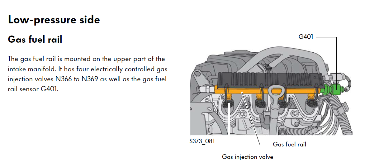

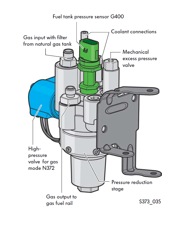

Здравейте, някой знае ли колко е нормалното налягане на метана отчетено от датчик G400 и G401 (датчик редуктор и рейка) на caddy 2.0 ecofuel 2008? Благодаря предварително.

По спомени е някъде около 8 бара.

Между 6 и 6,8 бара , но не знам дали абсолютно или манометрично налягане.

Благодаря. В упътването пише, ще трябва да е около 6 бара а при мен е около 4 бара.
