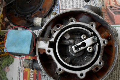

Колеги някой знае ли тези болтчета за какво са?
Не смея да ги развивам да не оплескам нещо.Само тях не съм пипал.
На горната снимка клапана горе и шестограмчето долу под него,ако го развия нали няма да има проблем?
До оградения шестограм 2-те празни дупки са от иглата за ПХ и пружинката на вилката.
На долната снимка болтчето вътре да не е за налягането нещо.Чувал съм,че има такова и не трявва да се бута и за тва питам.Иначе от коплекта мембрани ми хартиса само една кръгла гумена тапичка и не знам за къде е.Чудя се и за това питам за оградените в червено ?Другите 2 тапички на вилките ги смених.
