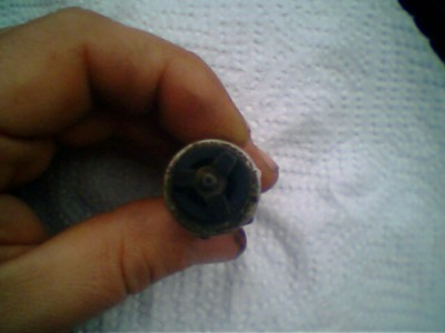

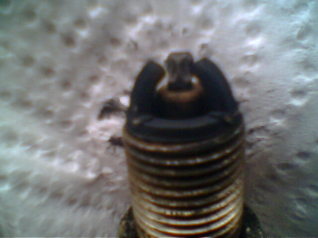

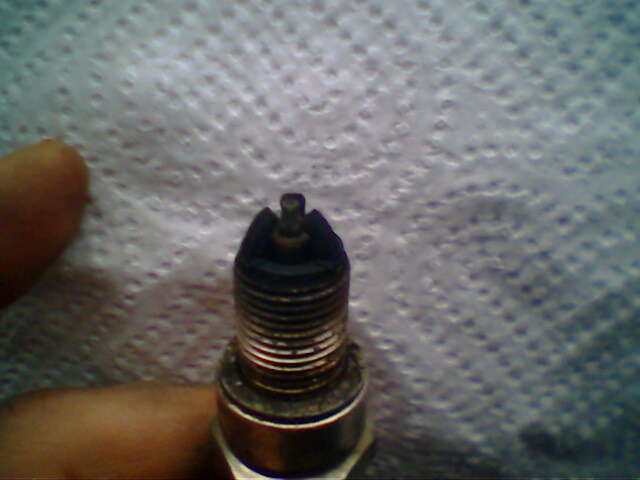

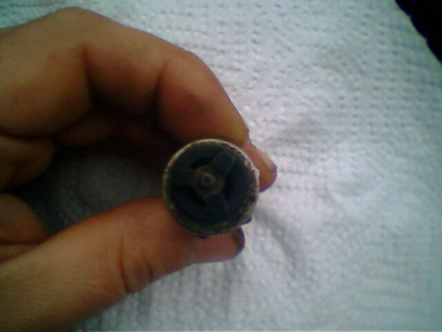

botito написа:Трите електрода се износват едновременно, няма такива филми, че първо се износва единия после другия и т.н....
Най -много се износва средната част .. става като триъгълник . Ето ти един пример със свещи на над 50 000 км на бившия ми голф . С тях го купих , с тях го продадох ...
