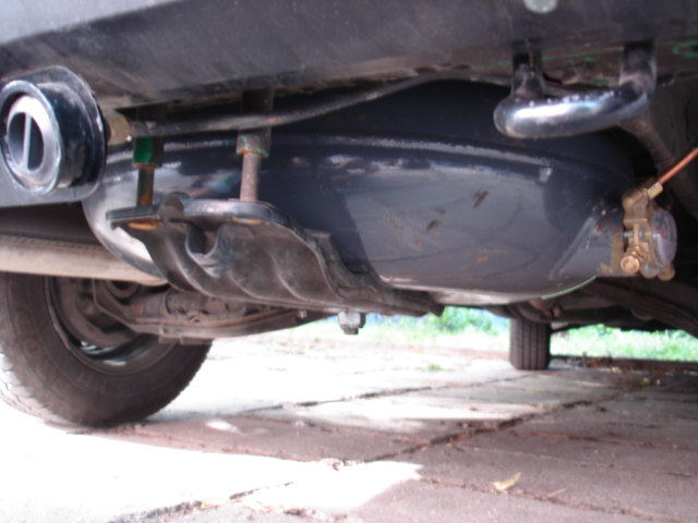

Бутилката на местото на резервната гума ли е? Ако да колко е голяма и предпазваш ли я с кора?

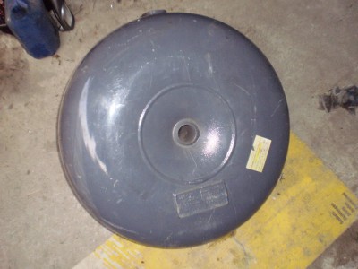

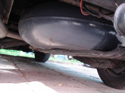

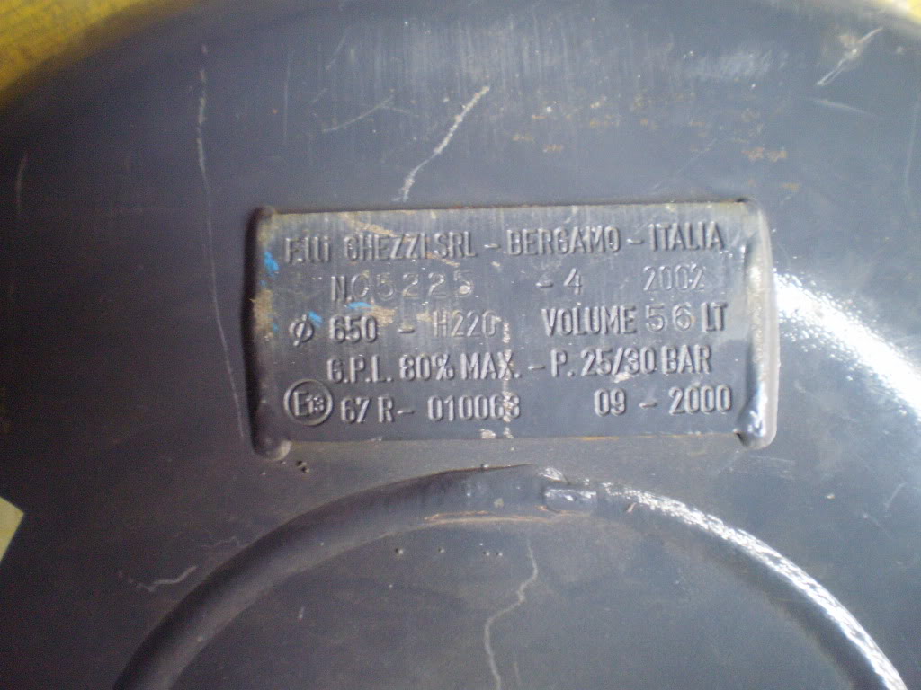

Бутилката е 56 литра пълен обем. Италианска, трябва ми по-голяма, но не мога да намеря за същия начин на монтаж...

KingoftheROAD написа:Бутилката е 56 литра пълен обем.
80% от 56 = 45 литра използваем/полезен капацитет.

да горе-долу 45-47л. влизат. в зависимост от газстанцията, и поплавъка. По принцип за по-голяма дебелина от 230-240мм. ще трябва переделка и на шината. И това ще доведе и по-ниско положение на бутилката, което не е желателно. По диаметър има още място до 700-720мм., но ще трябва предпазен екран откъм задното гърне. Освен това трябва да се изреже и гредичката над резервната гума, пак по същите съображения. Отзад съм с товарни пружини и повишена товароносимост по ТТД до 1200кг. полезен товар. Така си е комплектован в завода, по немските дюкименти се водеше транспортер-комби. Мултивана отзад и отпред с по-меки пружини и съответно торсиони...
