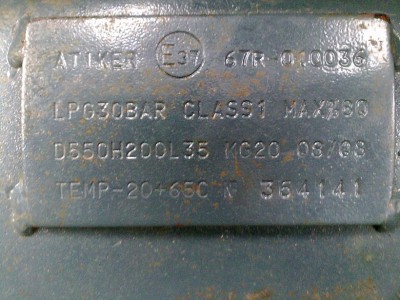

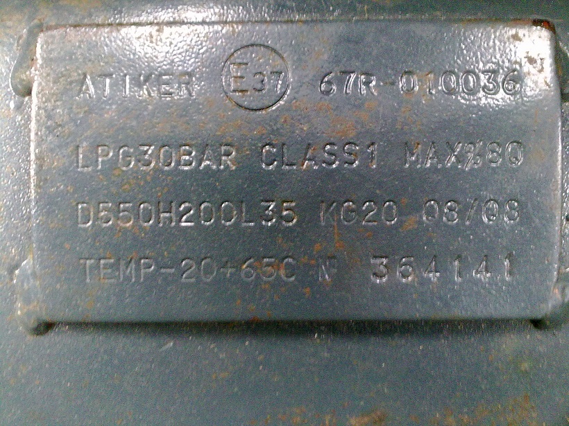

Колеги колко литра ми е бутилката , оказа се че на всяка газ станция зареждат различно един път 20 литра друг път 28 ,даже ми се е случвало 34 ?
Тороидална бутиилка как да разбера колко литра е

Пълни я до 28 л, че иначе превишаваш "MAX 80%".

Много е странно това, че се пълни до 34л. което е почти 100%, ако наистина е 35л. номинален обем на бутилката значи нещо не е наред и е хубаво да го видиш.
Иначе може да й премериш диаметър и височина и да погледнеш в някой сайт за такива бутилки колко литра е.

http://www.msmgas.com/pro_agb_t.html
размерите на бутилката са 550 на 200 в горния сайт пише че е 37 литра ?

Re: Тороидална бутиилка как да разбера колко литра е
Твоята е турска.35 литра е и е от 08/2008-ма година.
Явно сондата ти прави проблеми и всеки път изключва различно.Избягвай в жегите да я пълниш над 30 литра ако няма да пътуваш веднага
