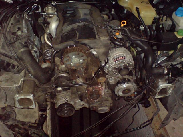

Желателно е да си смениш и водната помпа,за да не ти е грижа после.Аз съм си сменял сам на 90к.с и на 115к.с. пд.Щом си успял с единия,ще успееш и с помпа-дюза.Не съм ползвал специални инструменти,но има такива.
Това е моята ПД 115к.с.

Гофито е ток и жица, сменихме и пистовия ремък, и водната помпа. остана само масълцето да сменим и е готов :applause: love.vw

И в крайна сметка има ли някакви разлики при смяната на ремъка между двато? Това което е на снимката е Пасат, докато при голф мотора е разположен по друг начин (ремъка се пада от дясната страна, а не от пред).
