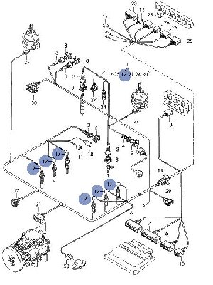

Здравейте колеги, пръснах се да търся въобще някаква тема за този двигател 2.5 ... няма всички са с 1.9 ... само аз ли акрам такъв мотор ?:) както и да е ;)
Имам проблеми с паленето при температури по ниски от -10°C ... пали но не всички цилиндри работят и отзад ест. пуши! С течение на секунди (до към минута и полжина ако е -20°C) като се поразвърти малко мотора започват да припалват и другите цилиндри, т.е. работата му се подобрява и вибрациите намаляват. Предполагам, че проблема е в подгревните свещи, т.к. не е Дюзопомпа (там имаш нямаш свещи няма никакво значение с това налягане на дюзите..) та свалих кората гледах гледах .. неможах да ги намеря къде са, въобще някакви по дебели кабелчета за тяхното захранване неможах да видя. Някой ако може да помогне ще съм благодарен !!! А пък аз вече ще разбера има ли изгорели няма ли кои и т.н.т., А всъщност ако знаете и къде е кабела захранващия ако се вижда някъде ще му закача ампер-клещи за прав ток и по тока горе долу ще ми се изясни положението ... ?
Благодаря предварително ! ;)

Колега някъде по главата са огледай хубаво трябва да имат обща шина метална или пластмасова.А ако ми намериш ампер клещи за прав ток ще те черпя квото кажеш mhihi mhihi .

колага ако не може6 пак да ги открие6 направи една снимка на мотора сложия тук и 6те ти покажем каде са.ина4е на 2,5 са зад инжекторите посока кам калниците мисля.успех :beer

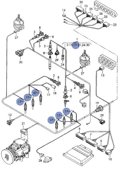

По спомени на моя мотор бяха м/у входящите колектори и капаците на главите, и не са на шина а всяка си е с отделен кабел, който накрая завършва с ъглов куплунг. Куплунзите са черни. На снимката по-долу ще се ориентираш. Като ги сваляш обаче много внимавай и пръскай здраво с WD40 понеже главите са ни алуминиеви, а свещите са стоманени и запичат. Освен това преди да тръгнеш да развиваш свеща с компресор продухай нишата да не вкараш прах в цилиндрите. Най-много внимавай с развиването, че ако прецакаш резбата после трябва да сваляш главата. При мен най-трудно излезна на шофьорската глава свеща която е най-отпред. Просто не напъвай, а лека полека, даже ако се наложи върни назад и тогава пак развий и би трябвало да излезнат без проблем. Ако не си сигурен, че ще се справиш без да съсипеш нещо отиди на майстор, няма да е много по-скъпо.
Късмет!

Здрасти колега добре си се насочил и аз имам същия мотор АКН и на -10 пали като танк един след един цилинрите и пуши чак след минута всичко се нормализира.А свещите се намират между капака на главата и колектора които влиза в цилиндрите съответно на едната глава и на другата.
