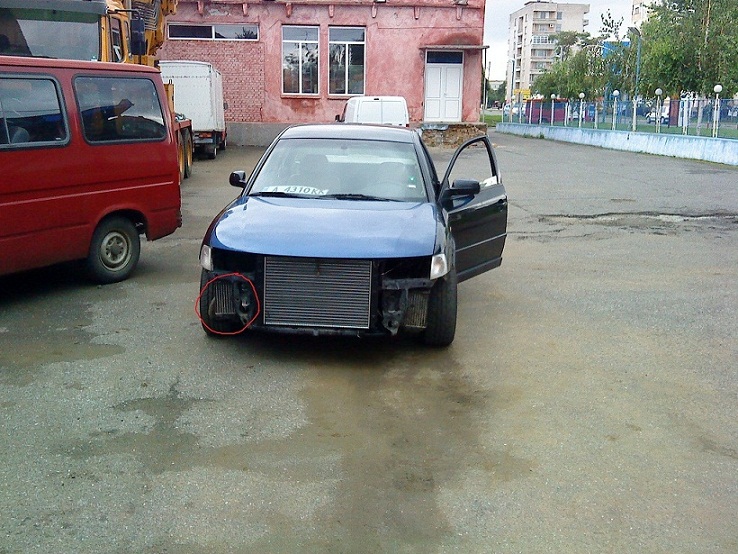

Fr3nzY
Мнения: 196
Регистриран на: Вто 01 яну 2008 22:58
Автомобил: VW Passat
Двигател: AFB V6 TDI
Re: Радиаторче пред дясната гума
Мнениеот Fr3nzY » Вто 01 фев 2011 12:08
niks76 написа:в лявата страна е кулера ,а в дясно е радиаторчето за охлаждане на автомобил след гасене-при много загрял двигател се включва ел.помпа която върти водата през радиаторчето докато се охлади :idea:
Колега това ли е въпросното радиаторче за което говорите ? Че и аз се чудя за какво е другото го разбрах какво е като го видях ,че е кулера.

gogovaseev
Мнения: 632
Регистриран на: Вто 07 юли 2009 13:44
Местоположение: Pamplona Ispaniq
Мнениеот gogovaseev » Вто 01 фев 2011 12:11
Fr3nzY написа:
да колега точно за това става въпрос. :beer
