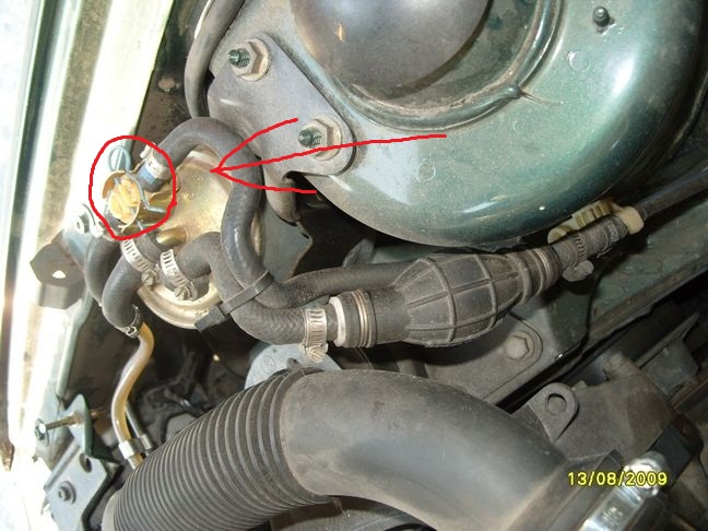

И аз имах сащия проблем.Дори като я спря на баир с предницата нагоре едва палеше.Накрая се оказа че се е скапал клапана които е е на маркуча за излишната навта дето затиска дупката на филтъра.

slavi_tdi написа:И аз имах сащия проблем.Дори като я спря на баир с предницата нагоре едва палеше.Накрая се оказа че се е скапал клапана които е е на маркуча за излишната навта дето затиска дупката на филтъра.
Да колега това е наи чесатия проблем,за това при смяна на филтъра е хобаво да се сменят и 2та о пръстена на клапана за изли6ното гориво на филтъра иначе с течение на времето се износват и почват проблемите. :beer
