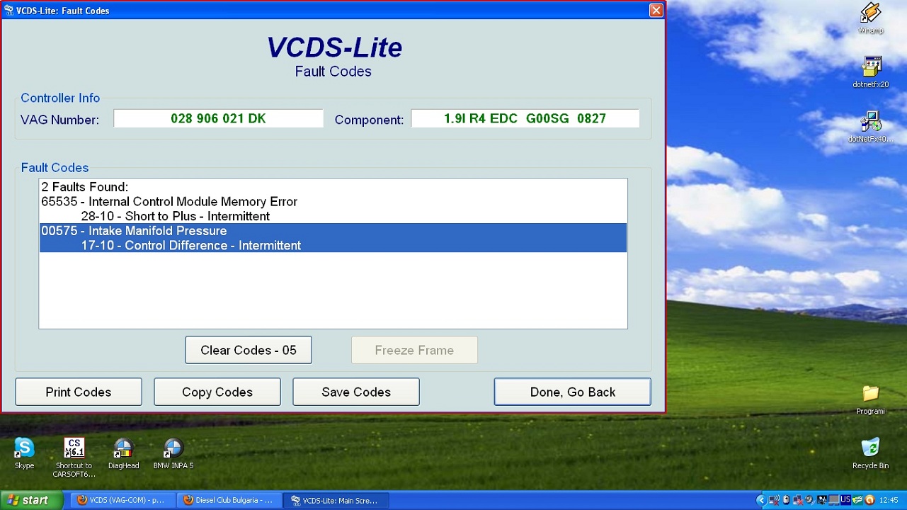

Само не съм сигурен дали е 90 или 110 к.с.
П.С.Всички грешки се изтриха обаче остава въпроса какво означават :)

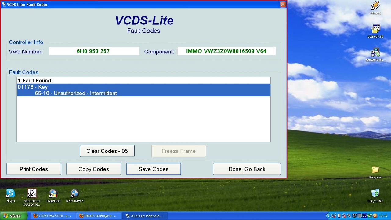

За комфорт модула ясно-прекъснат кабел,а втората грешка за Н75 ли става въпрос?Колата иначе си върви прилично
Слаба батерия на ключа ли означава?

Има вероятност грешките да са били още от предишният собственик и да не са изтривани.
Но ако забележиш загуба на мощност влез пак в мотора и виж какво ще е изписало.

Втората грешка значи, че има разлика в исканото и реалното налягане на турбото. Най-често се касае за пренадуване, но може и да става дума за ниско налягане като следствие най-често на пробив по турбо пътищата. Все пак разбери дали става дума за 90 или 110 катъра понеже начините за лекуване са различни.

Колегите са ти казали за втората. А първата не е комфорт модула (пише контрол), а 99% ти е скъсано марчкучето вътре в компютъра. Я кажи какво ти показва на атмосферното налягане (barometric pressure)?

Alek написа:Колегите са ти казали за втората. А първата не е комфорт модула (пише контрол), а 99% ти е скъсано марчкучето вътре в компютъра. Я кажи какво ти показва на атмосферното налягане (barometric pressure)?
На тази кола къде се намира компютъра?И това налягане къде да го видя?
И как да разбера кода на двигателя и съответно конете?

темата отиде в гадаене.от снимките се вижда,че номера на компа е 028 906 021DK.това е 90 коня AHU.тая кола има маркуче вътре в компа и в единия край е станало на дъвка.
отвори компа и го смени. :wink:

И този край не е откъм датчика за налягане:) Просто сменете маркуча в компютъра, той се намира под кората пред шофьора.

Мерси много колеги.Колата наистина е AHU по талон.
