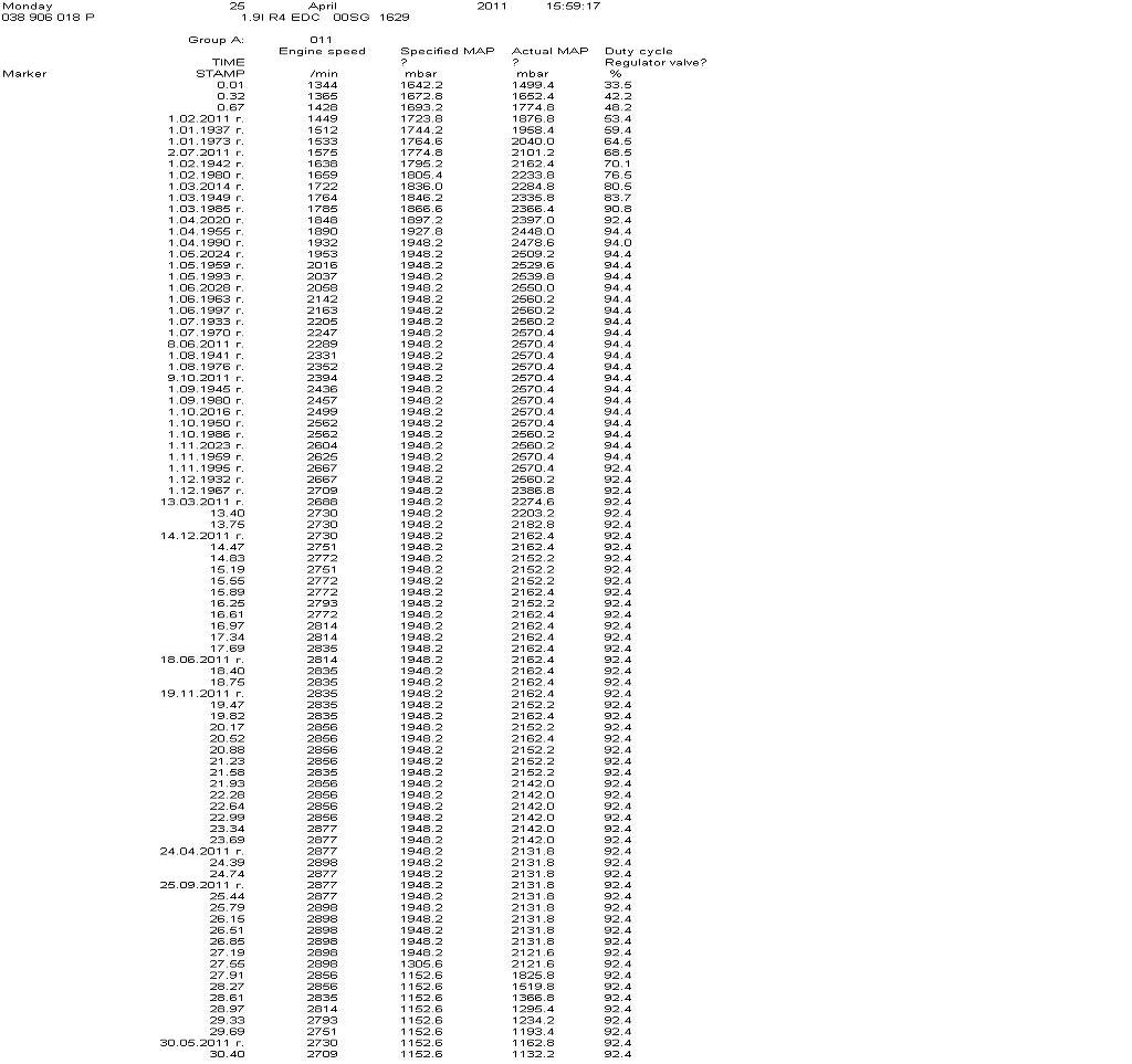

Колеги помагайте,
днес се опитах да направя лог на турбото,но немога да стигна 4000 оборота понеже забива към 2700.
От това което се записа на файла мисля че пренадува и то много,но незнам от каде е проблема?
Според вас дали турбината е за чистене или е N75 ?
LOG-01-011.xls
(75.5 KиБ) Свален 154 пъти

Оттук няма какда ти кажем кое е,но пренадува яко :shock .Провери актуатор,Н75 и геомутрия!Писано е доста,действай! :да:

Здравейте Колеги,да напиша малко за проблема и неговото отстраняване:
Пренадуването от по-горното мнение се оказа от Зацапана геометрия на турбото(почти блокирала),
след като го демонтирах,почистих(с обезмаслител и WD-40),също почистих и колекторите(в който няма да казвам какво имаше) с бензин ,проблема вече го няма и колата върви два пъти повече,чак немога да я позная.
Ето файла с логовете преди и след почистване на геометрия:
LOG-01-011-xxx-xxxx.xls
(103 KиБ) Свален 179 пъти
Моля Колегите който разбират да кажат добре ли е?

Колега, сега е добре надува, но друг път като правиш логове дръж педала на газта докрай натиснат на 3 и 4 предавка до 4000 оборота.
