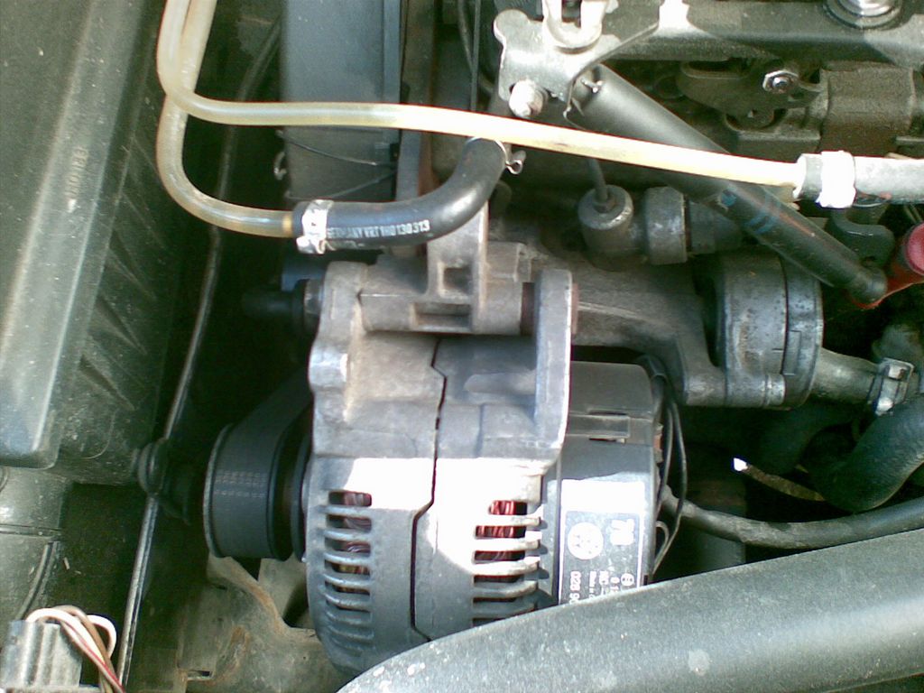

За съжаление не мога да помогна на колегата и да кажа какво може би му дрънчи като "църква" но щом сте се насочи ли към оптегача на алтернаторния ремък нека да има в предвид ,че преди да смени оптяжната ролка да пробва по евтеният вариант ,а той е следния ....на самото оптягащо тяло има резки за минимум и максимум натягане ,обърни внимание ,ако си на минимума пробвай с по - къс ремък.При мен беше така.Свиреше като щурец на празен ход и топла и студена ,сложих по къс ремък и индикатора показа ,че е на средно положение и спря да свирука.Но и на мен ми се наложи година по късно да го сменя това оптягащо рамо mhihi .С мотор AAZ съм :)
ventotdi
Мнения: 1474
Регистриран на: Пон 29 ное 2010 18:03
Автомобил: VW Golf 4
Двигател: ALH 1998
Re: чува се дрънчена всеедно от камбанки като загрее изчезва
Мнениеот ventotdi » Чет 12 май 2011 14:13
за тези резки става въпрос
