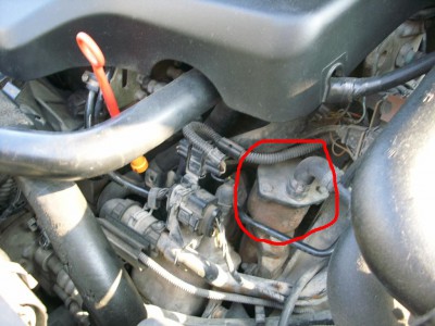

някой знае ли каде се намира вакуум помпата на голф3 19тди 1з мотор

Re: Голф3 19тди 94г 1z 90кс проблем със спирачките
Мнениеот the_tupan » Чет 08 сеп 2011 9:57
IVELINN написа:някой знае ли каде се намира вакуум помпата на голф3 19тди 1з мотор
Мотора ми е АФН, но при 1З е на същото място. :beer

Мнениеот IVELINN » Чет 08 сеп 2011 20:22
благодаря колега :beer
