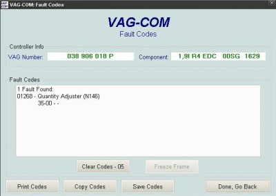

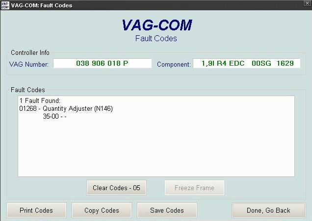

Здравейте, колата е Пасат 1,9 TDI Проблема е че на свободен ход понякога има силни вибрации, все едно колата прекъсва. Днес я закачих на диагностика и даде следната грешка:

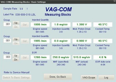

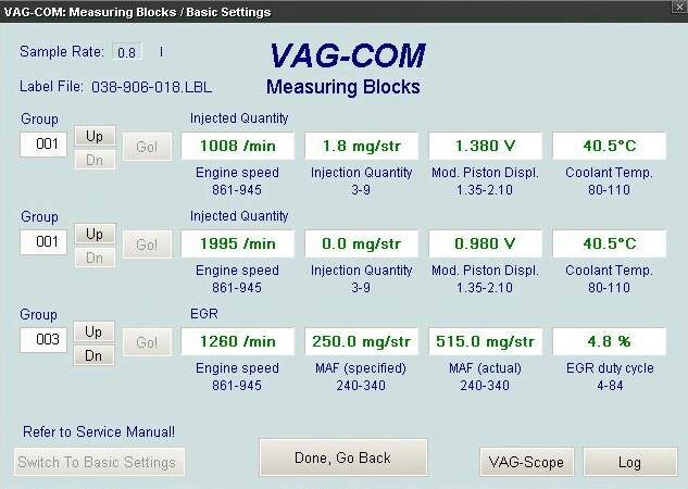

Другото което ми направи впечатление е, че впръскваното количество гориво на свободен ход е по-малко от стандартното 3-9:

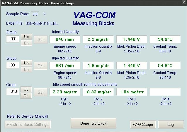

При впръскването в цилиндрите не отчита подаване в 4ти цилиндър:

viewtopic.php?f=24&t=280610&hilit=01268
ето ти тема за тази грешка
без да твърдя че разбирам ама тия дюзи са много зле/да ме поправят колегите ако съм в грешка/

Наистина не са в ред.Вариантите са два...добавка за прочистване (това е малко като последна надежда ..не винаги върши някаква работа ама...) или почистване, и другия..смяна. А относно показанията на 4-ти цилиндър..предполагам не си с помпа-дюза мотор..следователно е нормално да имаш показания само на 1-ви,2-ри и 4-ти цилиндър

Я направи едни скрийншотове на напълно загрял мотор, а не на 54 градуса както е по- горе и ги постни тук да видим какво е положението. :wink:

Като гледам положението е такова, че надали ще можем да го оправим само с препоръки.Помпата явно нещо е пипана за да дава такива стойности или трябва да се почисти електронния й блок и две от дюзите са зле.Затова колега отиди при някой който разбира от помпи и ваг-ком да ти настори колата и после добавка за почистване на дюзи.Да няма нещо пауърбокс тая кола или некоректен опит за вдигане на мощността.

Сипах и добавка за прочистване, момчето ще покара така и пак ще я закача да видим дали ще е подобрила впръскването. Не видях да има следи от отваряне на помпата, няма чип или power box.
Грешката 01268, след цял ден каране не я записа отново.

Нагласи си милиграмите на празен ход на 3 и току виж се оправило :) .

добавка нема свърши работа, не и толкова бързо.
Сложи бензин и покарай, аз така ги вкарах в норма и сега вече година без грижи.
Профилактично слагай бензин, но не злоупотребявай.
