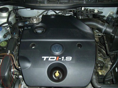

Ей тоя пич се беше измъкнал, долу при алтернатора. за ключ :да:
