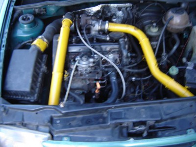

забравих да снимам че цел ден го сглобявам франкленщаин и вече движи от около 1 час
проекта е 1Y с помпа от 1.6 тд колектора от 1Y сложен на обратно турбина от форд 1.8 д некав малак гарет геит от браво смукател от AFN и некав кулер (които още не е сложен)бюджета на проекта е 50 лв за помпа другото от бараката
проблемите болчето за горивото е на макс е може и още ама оборотите се вдигат много но колата не върви като хората по добре е но не е както трябва няма гориво какви дюзи да ползвам сега е с оргиналните от 1Y или какви распръсквачи някаде четох за такива от 2.4 петак има ли нещо такова ??

Мнениеот martin4o_mom4e » Нед 03 юни 2012 19:32
Напълно е възможно дюзите да ти малки вече.На 1Y дюзите са 130 барови, на AAZ са 150, а на SB (1.6 ТДИ) са 155 барови.Според мен тези 155 баровите ще ти сваршат идеална работа.

Мнениеот ventotdi » Нед 03 юни 2012 21:35
на моите пише 155 бара а мотора ми е ААZ :да:

Мнениеот samo_pechka » Нед 03 юни 2012 21:51
Ами на SB не бяха ли 165 бара :roll:

Мнениеот stangero » Нед 03 юни 2012 22:36
не е ли като при тди няма ли значение отворите на распръсквача а налягането си е отделно с него не може да увеличиш горивото ??
междо другото днеска се откъсна трабичката за захранване на турбината и тя маи предаде ...утре ще мислиме неква друга

Мнениеот samo_pechka » Пон 04 юни 2012 6:46
При ТДИ е малко по-друг принципа, един път е отворите и втори път налягането . При нашите не съм сигурен дали има различни отвори(размери) между разпръсквачите .Някъде бях чел за дюзи от Мерц , ма точно от кой :banghead: забравих ,били с по-голям дебит и резбата -същата. Има една опасност при предкамерния мотор- много не бива да се прекалява с "тунинга", заради опасността от прегряване :!:

Мнениеот stangero » Пон 04 юни 2012 21:46
колата тръгна с неините дюзи оказа се че помпата не се цашепва по щифт като на ТДИ а по белег и до сега е била на 1 зъб закъснение днеска я мръднах сложихме кулер турбината яко се е разшляпала след случката с захранващотото масло но се държи и колата върви доста прилично даже и свалих и налягането че да не се счупи турбото уре ще кача снимки :Mr Green Fun

Мнениеот martin4o_mom4e » Пон 04 юни 2012 23:38
Разликата в дюзите между ААЗ и СБ моторите са точно в разпръсквачите,останалата част от дюзата са идентични.Понеже е много трудно да си намериш само разпръсквачи от СБ,отколкото самите дюзи.А и има още нещо,ако ще слагате други дюзи гледай да са в диапазона мах +20 бара по-големи от стандартните ти (не общо,а на всяка дюза)които дават за мотора,в противен случай помпата няма да може да смогне на налягане,

Мнениеот stangero » Вто 19 юни 2012 16:33
mhihi жълтото оспокоява mhihi
