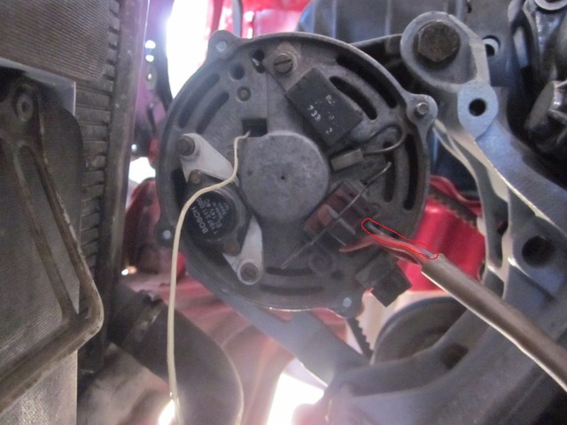

Това ми е алтернатора и не виждам къде може да се сложи кабелче, пък и такова свободно наоколо не виждам.

Човек моля те възирай тоя грозен архаичен генератор дето е със букса като на голф 1.
Във правоъгълната букса ти стои тънкият син кабел :wink:
Те къде е оградил съм ти го.

Мнениеот Golf_Diesel_ » Чет 23 авг 2012 0:21
Ммм може би ако генаратора ми беше красив нямаше да ми създава проблеми сега.
Иначе благодаря за уточнението за кабела.
