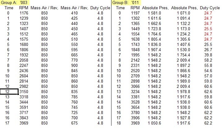

Re: Golf 4 AHF 1.9 TDI 110 - бавно ускорява до 2000 об.
Здравейте отново,
След почистване на агр и всмукателен колектор положението е същото - бавно ускорява в ниските обороти.
Прилагам нов лог на канали 003 и 011 на 3-та предавка с газ до дупка.
Вижда се, че Duty cicle на група 11 (което би трябвало да бъде движението на Н75) отваря чак при 1700 оборота.
Може ли някой да коментира дали това значи проблем в Н75?
Благодаря
Благодаря
