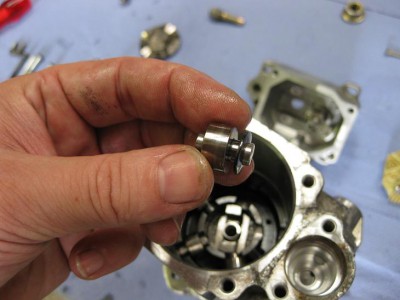

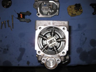

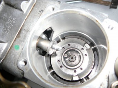

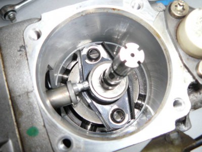

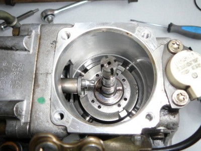

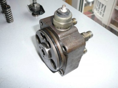

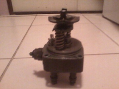

Здравейте колеги карам джета 2 турбо дизел,получих теч на помпата,и реших да я сменя о пръстена разглобих я но ... имам проблем,снимките съм ги взел от друг колега моята помпа не е ел. :)
теча е от там където съм сложил стрелка,капеше си спокоино, въпроса е обаче че незнам след това сега като я сабирам помпата дали трябжа да се зацепва нещо....
като я сабера както си е била част по част трябвали нещо още да направя или само да се обезваздуши само :)

това е свалено в момента и точно това ме притеснява дали ще го нагодя както си е... :cry:

А самата помпа свалил ли си? Защото има и 4 ролки, които трудно стоят на местата си без да си я свалил цялата.

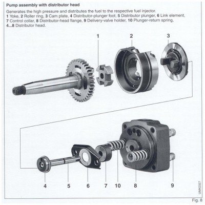

Тогава сглобявай, като много внимаваш да не падне някоя. Също така има и едно малко пулче по оста. Обърни внимание при присъединяването на електронния блок да напаснеш лоста на регулатора в отвора на якичката на плунжера.
поз. 7

колега извинявай за въпроса но за кое става въпрос на което викаш пулче дупчица на оста ли ако е това как трябва да я застопоря както е на картинката която си ми качил ли :)

Мнениеот Varbanov » Нед 25 ное 2012 16:19
Прилича на малка батерия за часовник и стои точно в средата
Тук на снимката е отстрани на отвора в центъра

Ясно :) ами тези 4 ри ролчици имат по една шайбичка от коя страна трябва да е тя към корпуса на помпата или към въртока към центъра :)
