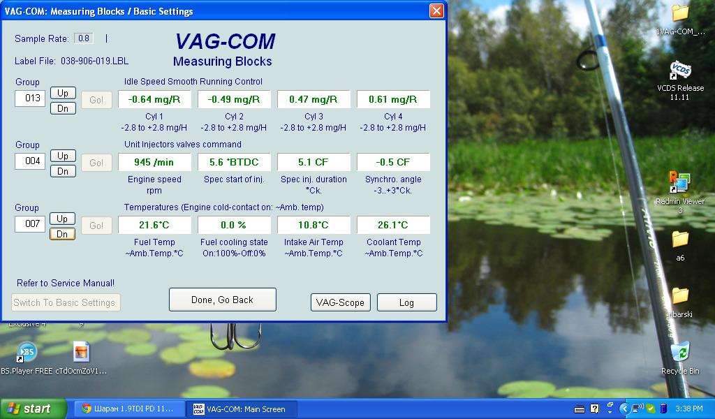

При студен мотор не може да се чуе, само като е загрял се чува леко чукане с такта на оборотите, повдигачите са нови, маслото е 5w40 505.01 Repsol, на ваг ком не дава никакви грешки, на дюзите показва нормални стойности. Ако може някой да даде идея къде да търся проблема.

А как ви се стриват тия данни и това закъснение -0,5CF, 5,6BTDC?

Колега мирише на лагер в коляно-мотовилковата група,но така от разстояние е трудно да се каже,не искам да те шашкам с такава тежка диагноза.Закарай колата да я видят специалисти.Може и да е някоя от ПДюзите защото те се задействат от разспределителния вал.
