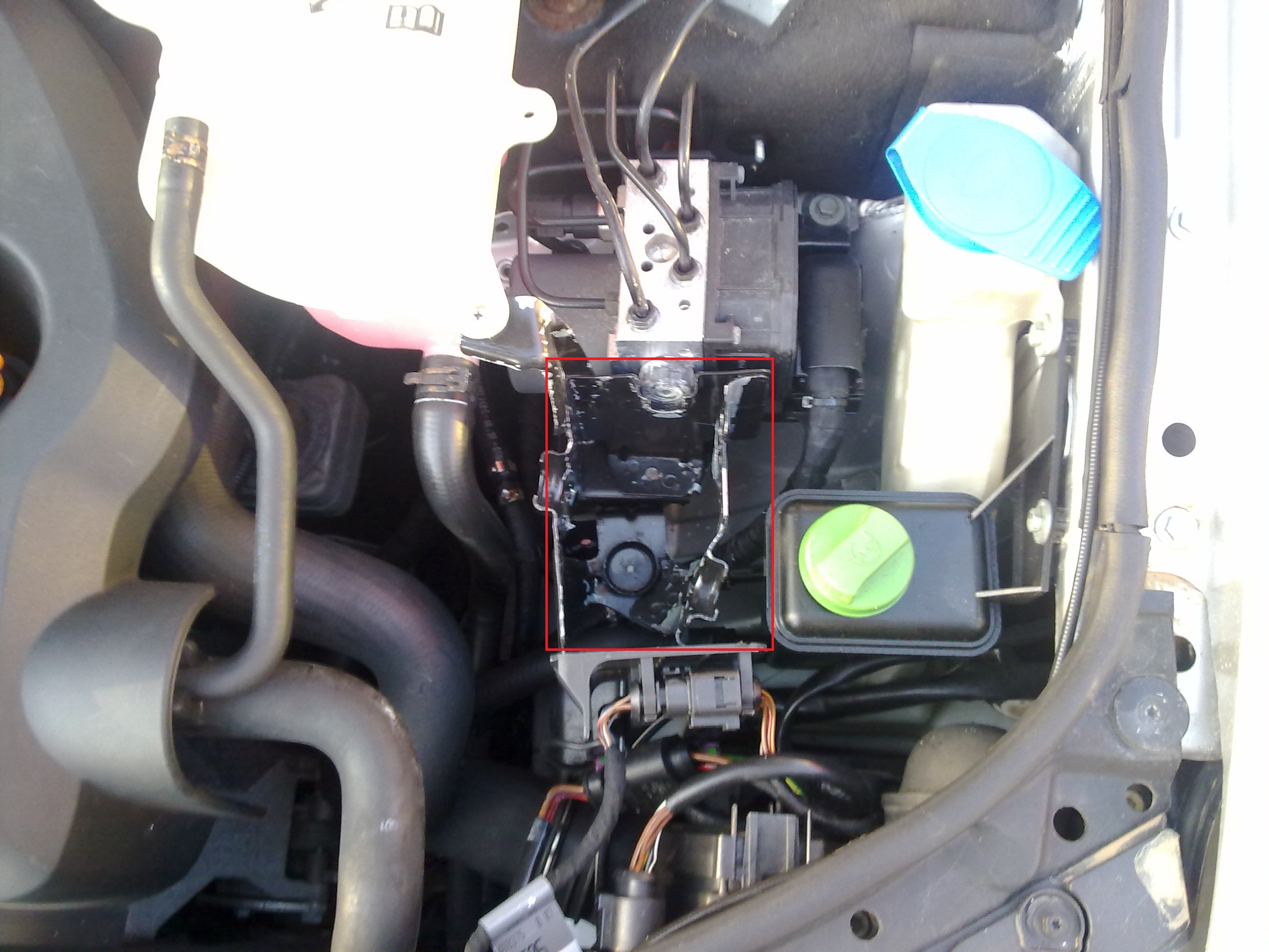

Здравейте пичове ! От седмица съм собственик на VW Passat B5.5 1.9 TDI 101 коня. Колата няма ядове, но онзи ден си проверявах маслото и реших да вдигна един капак от любопитство, за моя изненада под него нямаше нищо... :mhihi Викам си, това май трябваше да го видя по-рано... Нямам идея какво липсва, затова ще приложа една снимка и ще съм много благодарен ако някой ми каже какво трябва да има там. :)
http://store.picbg.net/pubpic/9A/14/b4f5830c0ddc9a14.jpg Ето я и снимката. Извинявам се ако съм объркал раздела.

Там няма нищо.....не знам каква му е целта на това пространство,но аз го използвах да си сложа баласта за ксенона :th_up

Нищо не ти липсва. Така си е там. Използва се като оребряване, за да се поставят скобки за които да се захване това въпросното грозно капаче, покриващо резервоара за хидравличната течност на сервото за волана.

Колега, може и са се заблуждавам от ъгъла на снимката, но ми се струва, че нивото на антифриза ти е ниско - провери го. Ако съм се заблудил извинявай.
П.П. Това няма общо с въпроса ти, просто го забелязах на снимката, а и честита придобивка, много безаварийни :th_up

Колега Y2J, след като преди седмица вкарах в гаража пассат 2001ва с 2.8Л V6 за смяна на главите, веднага видях, че на посоченото от теб място всъщност има някаква част, на която има свързани 2 маркуча. Предположенията ми са 2. Или на това място има част за автоматиците(защото този пасат на който я видях е 4Motion автомат), или тази част се намира само при 6-цилиндровия мотор, както е при мен в случая. Но на ръчното 1.8Т там част няма.

и на 2.0 AZM няма нищо
