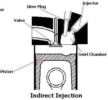

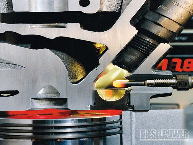

TD са предкамерни дизели, предкамерни защото имат вихрова камера, имат и едно нещо което е набито в цилиндровата глава и се нарича бренер. Инжектора или дюзата пръска в камерата или бренера където се намира и подгревната свещ, получават се загуби от изгарянето и КПД от самото горене е по - малко точно заради тези загуби. Тия дизели са по склонни към пукане на глава (1.9 75 коня AAZ 1.6 80 коня SB) по-тракащи са, без подгрев не палят, без подгрев на единия цилиндър палят по - трудно, просто са по - стара технология. Нямат никаква електроника, настройва се центровката на ГНП предварение и закъснение, количество гориво - циклова порция, ако има турбо има помпи с буустпин, който обогатява с нафта при бууста на турбината. Толкова за ТД предкамерните дизели.
Това са нагледни картинки на дизел с предкамерно впръскване - TD

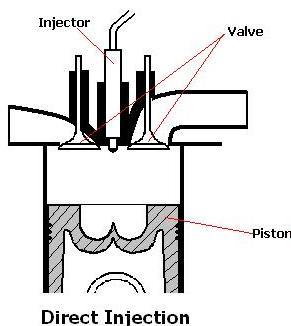

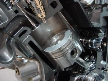

Нафтата се впръсква директно в цилиндъра, без вихрова камера, без бренер, без загуби, горенето започва и свършва само и единствено в горивната камера в цилиндъра. Елиминира се момента със загубите на мощността от температурата на горящото гориво, даже самото бутало има отвор в който става изгарянето. Затова ТДИ са по - пъргави от ТД както казват някои майстори. При директния дизел горивния процес се управлява пак от ГНП но педала не е свързан с нея чрез жило ами чрез ECU-компютър на български. В него има прословут чип или чипове които са програмирани с горивни карти за 1001 страни на процеса - горене. Сиреч електронна гнп. Там се закача на компютър и така се настройва всичко, като процеса е много по - точен и прецизен спрямо ТД защото не настройваш машината на слух, разход, и мирис от ауспуха, ами следиш директно параметрите на монитора на компютър. Модерна работа. Тди пали по - лесно при повредена свещ, подгрява по - бързо, зимата ТДИ е по - добре от ТД доказано е ! . Директния дизел е с по - малък разход от предкамерния, пак поради онези причини с вихровата камера и загубите.
Ето снимки на типични директни дизели ТДИ-та

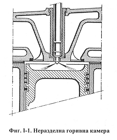

Дизеловият двигател е създаден на базата на определен работен цикъл, който се осъществява с помощта на определен вид работна камера. Съществен момент при работата на дизеловия двигател е начинът на впръскване на горивото и смесването му с въздуха, намиращ се в горивната камера.
Като имаме предвид това се прави класификация на дизеловите двигатели :
В зависимост от вида на горивната камера:
- Двигатели с неразделни горивни камери;
- Двигатели с разделни горивни камери;

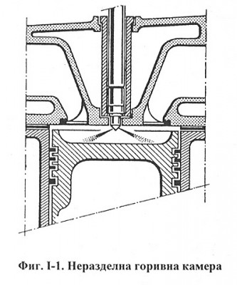

По принцип в дизеловия двигател, горивната камера се образува от два обема: единият е в буталото или в цилиндровата глава, а вторият е между буталото и челото на цилиндровата глава. Връзката между двата обема е цилиндричен отвор с определен диаметър. Когато отношението между диаметъра на свързващия отвор и диаметъра на буталото е по - малко от 0.3, се говори за разделна горивна камера, а когато това отношение е по - голямо от 0.3, се говори за неразделна. Типичен пример за неразделна горивна камера е показан на фиг. 1-1.
При нея горивото се впръсква директно от многоотворов разпръсквач. За този вид камери съществуват много варианти. Понякога за този вид камери се използва терминът `камери с директно впръскване`

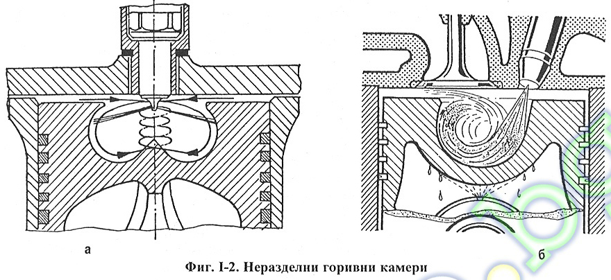

Съществуват и други камери от тази група фиг 1-2, а, б, които със своята форма създават възможност за точно определено движение на въздушния заряд в горивната камера. Понякога се наричат ` камери с директно впръскване и интензивно завихряне на въздуха`.
При горивните камери със слабо завихряне смесообразуването е за сметка на налягането на впръскването на горивото и броя на отворите на разпръсквача т.е. изискванията към горивната апаратура са много високи. Освен това е много важно и разположението на дюзата спрямо горивната камера на двигателя.
При втория вид - неразделни горивни камери с интензивно завихряне на въздушния заряд, част от енергията за смесообразуване се получава именно от това завихряне в горивната камера, а останалата част от налягането на впръскване на горивото. При този вид горивни камери, процесът е по - съвършен независимо от по - високите хидравлични загуби вследствие турбулентното движение на заряда.
При двигателите с неразделна горивна камера обикновено степента на сгъстяване е от 14 до 18, като най често се използва 16. Налягането на впръскване на горивото е около 17.5 МПа, като при някои двигатели достига 25 МПа, дори и 100 МПа.
Неразделните горивни камери по принцип се използват при нискочестотните и средночестотните двигатели, но напоследък навлизат все по често и при автомобилните високочестотни двигатели, като при автомобилите се използват по високи стойности на налягането на впръскване, дори и двустепенно пръскане в някои случаи, както и подгревна свещ за запалване на двигателя.
Литература : Наръчник по дизелова горивна апаратура.
Ангел Димитров, Трифон Узунтонев

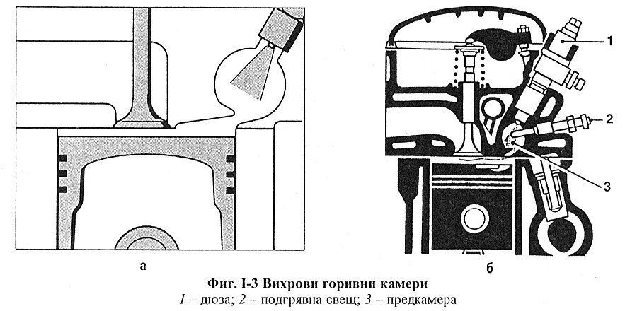

При втората група двигатели с разделни горивни камери се оформят главно две подгрупи: вихровокамерни фиг. 1-3 а, б и предкамерни фиг. 1-4 двигатели. Тук основната горивна камера има обем от 25% до 60% от общия обем на горивната камера на дизеловия двигател. Връзката между разделната и основната горивна камера се осъществява посредством един или няколко отвора. Енергията на смесообразуването е за сметка на интензивното движение на заряда в горивната камера. Впръскването на горивото става в разделната горивна камера с едноотворов впръсквач най често щифтов, при относително ниско налягане до 15МПа. Степента на сгъстяване е от 18 до 24, като по-високите стойности са характерни за предкамерните дизелови двигатели. Задължително е наличието на подгрявна свещ при стартирането на този тип дизелови двигатели.
