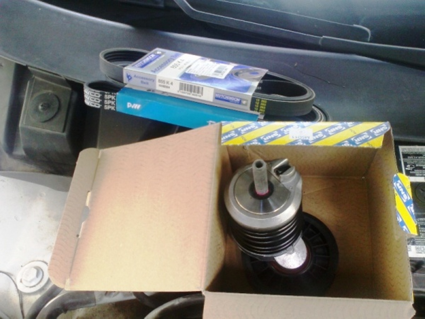

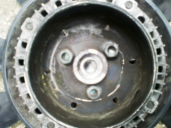

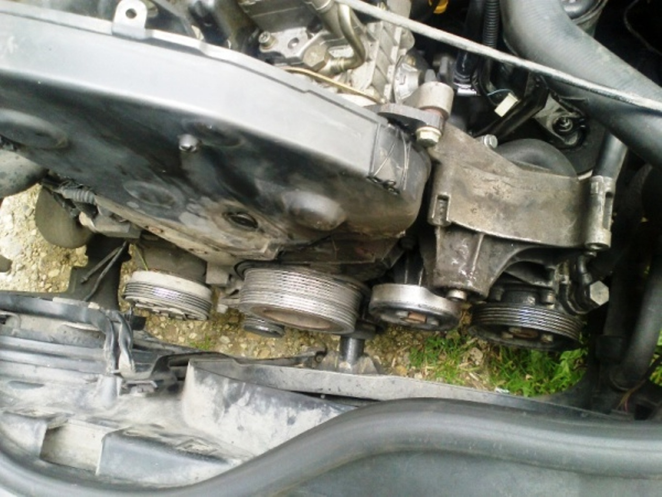

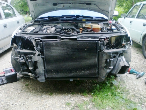

При мен смяната на пистов ремък, при AFN мотора са 2 бр.(1бр. за хидравликата, водната помпа и алтернатора и 1бр. за компресора на климатика), се наложи така да се каже внезапно. Точно си подредих багажчето.. купих си винеткa,подмених филтрите на купето и въздушния.Отивам зареждам си на бензиностанцийката и си правя сметката за 400-450км. преходче. Да ама не, на изхода от бензиностанцията чувам леко пляс и докато се усетя за 50 м. светна акумулатора и хидравликата се вдърви.Отварям и вижте какво намирам навито на основните шайби...... и в последствие какво си закупих (Паразитната ролка(SNR беше по добрия вариянт) и двата ремъка).В последствие стигнах и до момента със специалният инструмент за сваляне на перката
. но всичко приключи благополучно за 4 часа.

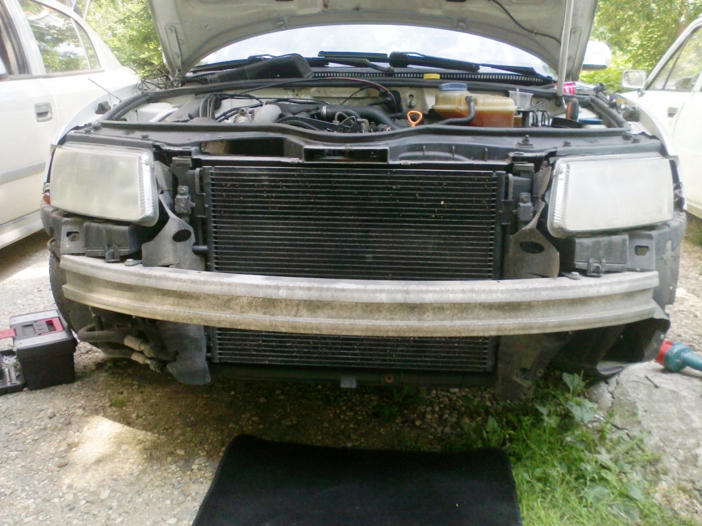

Последваха тези операциики
