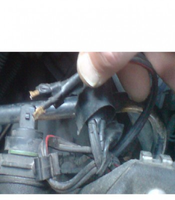

открих си грешката(00527)-става въпрос за някъв датчик закачен на турбопътищата(май се казват).Оказа се че там няма букса и кабелите си стърчат.Закачихме висящите кабели и грешката изчезна.Тия дни ще направя 1-2 снимки и ще ги кача,да се види за кво иде реч...

Само да спомена че това се случва по време на големите дъждове напоследък,ако има значение.По същото време закачих и буксата на турбопътищата за която писах по горе.
Колата полудя общо взето,подържа 1100 оборота,педала на газта си прави квото иска ,колата забива муцуна след 2000оборота,отделно до 2000 върви като 300 коня(не я бях виждал да ускорява така,както днес).централното откачи и си работи постоянно в отключващо положение.А да не забравя датчика за подгряване си работи постояно(мигане) и индикира че колата подгравя свещите-дори когато е запалена...!!!!още...показва ми че не работят спирачките,при условие че като ги натискам си работят и колата си спира.

Този датчик май е бил за смяна и за това са му резнали кабелите. Да ти светят мигат подгревните свещи не е добре закачи е на диагностика и виж какви грешки изкарва, по лесно ще се открие проблема.
