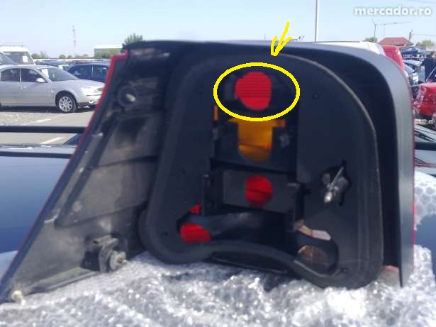

Днес свалих стоповете да ги прегледам и забелязах нещо странно за мен,най горната крушка която се намира на стопа имам някакви лед крушки с по 20тина диода от които светят по 4-5 другите явно са изгорели,пробвах да ги заменя с нормална крушка от габарита понеже са с еднакви фасунки но не светват,някой може ли да ми каже дали нещо не е в ред или трябва да си търся подобни лед крушки за да ги заменя ето снимки на крушките с каквито съм в момента и мястото на стопа където се намират на шината

Колеги проблема с мигането е отстранен,благодаря на всички които вземаха участие в това да ми помогнат.Смених въпросните диодни крушки с нови и вече няма проблем,както каза колегата nasko1978 проблема се криеше в стоповете
