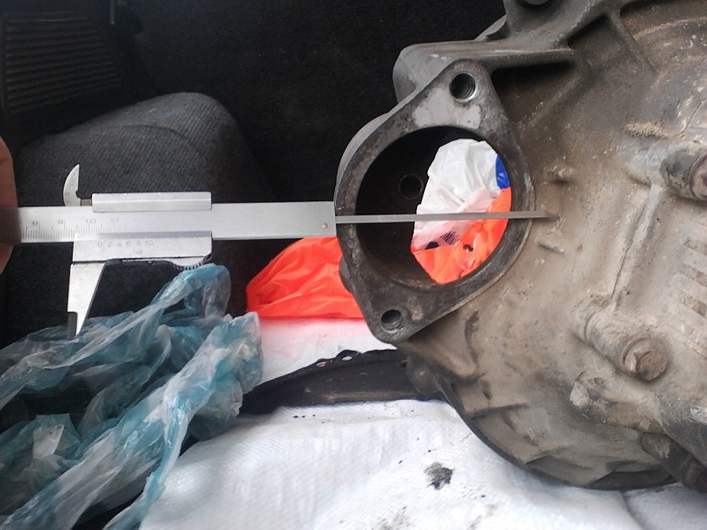

Отидох в моргата и премерих разстоянията. Само тази разлика открих. Надявам се да не са 10.
Показаното разстояние с шублера е с 1.5 - 2мм. по късо при новата кутия от TD - то.
