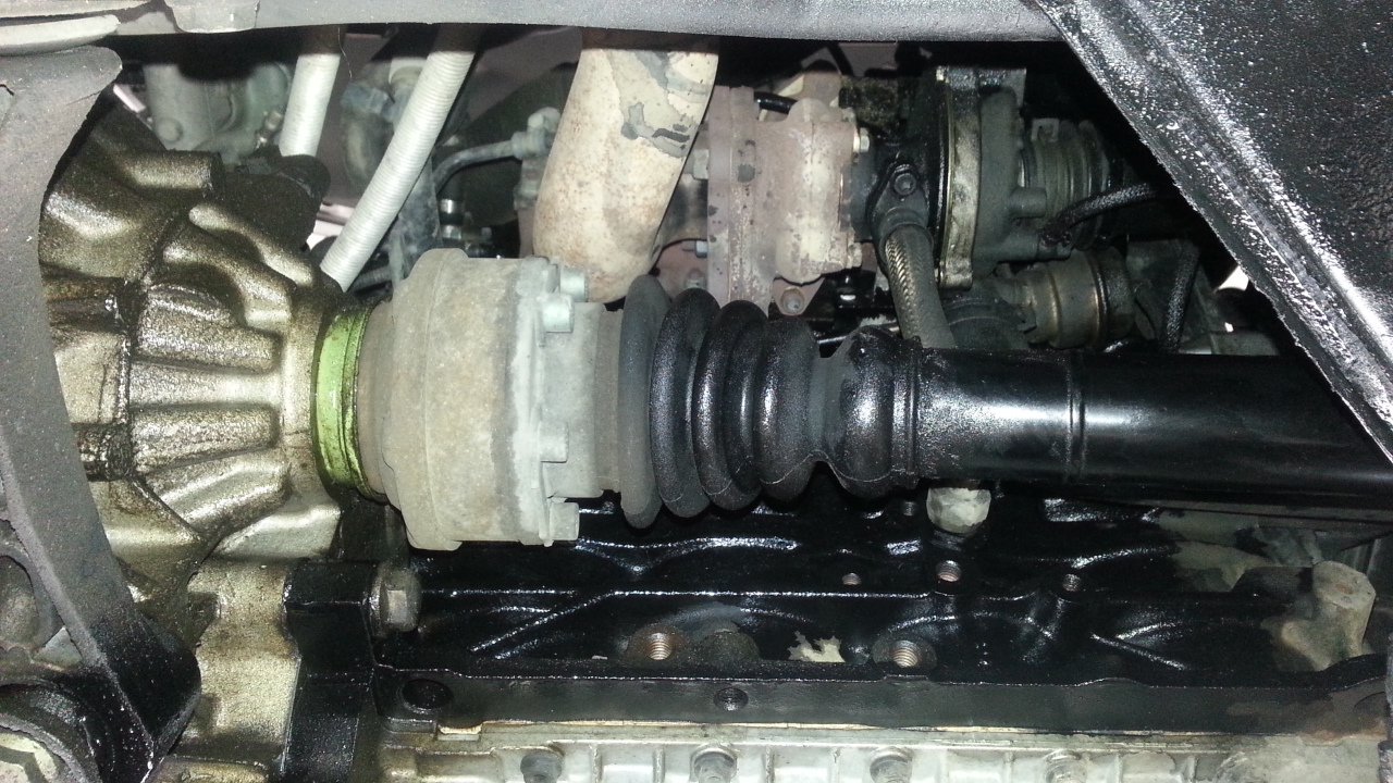

Вчера вдигнахме колата и забелязах теч на масло от десния заден край на кората откъм пасажера под двигателя,който не е много имаше 1-2 капки,но нагоре между двигателя и купето тръбите бяха омаслени,маслото е на 4000 км 5-40 полусинтетика,на щеката е с едно деление по надолу от максимума от смяната,аспуха не ми е омаслен,но имам масло около ЕГР клапана,който е изключен софтуерно само и често забелязвам претрисане при изключване от контакт,няма видима разлика във вървежа,набира си нормално,може би с една идея по шумна,почти не изпушва при ускорение,колата е с чип от Брезел,при смяната на масло теча го нямаше.Моля за някакви насоки около проблема.
Сега се връщам от сервиз,огледа показа,че теча започва от един маркуч между капака на двигателя и тръбата която влиза в турбината,заключението повишено картерно налягане.Дайте някакви насоки как да действам по нататък.

Зоованка и какво ти казаха от сервиза???
Да не вземеш да си разглобиш колата за основен ремонт сега?Там винаги си е мазно,наблюдавай си маслото просто.
Прилагам малко снимков материал,правен под двигателя:Каза ми,че въздушния филтър филтрон е шийт на 4000 км и ми сложи някакъв mahle за 25 лв. :screwy ,според него е семеринги,на загрял дигател изкарах щеката имаше дим и хвърляше малки пръски,на студен само ако запуша с пръст има малко масло,нязнам какво да правя,почти не гори масло вървежа е както преди.

И аз го имам същия проблем колега,но за 9000 км съм долял около 500-600 гр. масло,което си е напълно нормално.Като изключим цапането на мотора няма друг проблем.Даже сега обмислям или да си поръчам от ибей маслен сепаратор или да си присадя от някакъв друг модел на ваг групата.Ако някой е правил или виждал нещо такова може да даде идея,доколкото знам доста хора го имат тоя проблем

Сутринтта мерих маслото на студен мотор на макс,вчера пак на студен едно деление надолу,според мен въобще не харчи маслото,ако има някакъв разход той е от омасляването под двигателя,само не разбрах агр 90к.мотора има ли филтър за картерните газове мисля,че така се казваше и възможно ли е картерното налягане да е от запушен такъв?

филтър на картерните газове няма,има клапан беше писано във форума за него

nasko1978,казваш да не се притеснявам и само газ,ще те послушам,яд ме е само,че колкото повече я гледам по яко влизам във филма.

Правилно ти е казал Наско. Карай си колата и не се вкарвай във филми. И не я гледай много много отдолу. Ако ми намериш дизел, който не е омазнен ми се обади. Такова животно просто няма. Както казва моя майстор "Щом тече, значи има масло. Ако не тече значи няма масло. Тогава се тревожи :-)". Карай и не се притеснявай. Щом нямаш сериозна загуба, значи си добре.
