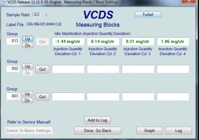

Колеги 1 и 4 цилиндър трябва ли да са такива големи разминаванията или трябва да показва както на 2 и 3-ти?
Passat B6 2.0 TDI 140 к.с. BMP на място трака?

Взимаш 1л двутактово масло Щил от Трудовец от магазина за резачките,наливаш в резервара гледай да имаш нафта не-повече от 5л.Качваш се на магистралата и правиш един тур Правец- Ботевград на по-ниска предавка с високи обороти.Направи това упражнение докато почти свърши нафтата,и отиди да премериш пак стойностите на дюзите.Не се притеснявай от маслото само може да помогне на помпи-дюзите ако имат зацапване.Тоя номер ми го каза един пич преди 1г и ми помогна,имах подобен на твоя проблем.От тогава наливам по 300мл на резервар и нямам вече проблем.Преди всички да кажат че пиша глупости,пробвай и задължително пиши,моля.Ако не помогне просто си виж дюзите и пак не се притеснявай и ако се окаже че имаш проблем с тях пиши или ми се обади 0895664638.

Ще запуши ДПФа с това масло

Да бе,ще запуши дпф ама с калпавата навта а не с маслото.

petiaivanova12 написа:Да бе,ще запуши дпф ама с калпавата навта а не с маслото.
От маслата най вече се запушва ДПФа, но не става от веднъж ами по малко се наслагва и постепенно го затиска и в един момент вече не се регенерира и трябва смяна или химическо чистене. Маслото постъпва в цилиндъра най вече чрез картерните газове и като изгаря постепенно затиска филтъра, ама това след 150 200к км.
Re: Passat B6 2.0 TDI 140 к.с. BMP на място трака?
Колеги проблема се оправи. Смених блока и буталата.
