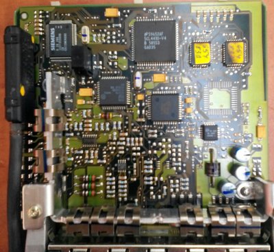

Добре някой може ли да каже как се различават екутата от 1з и аху, на пръв поглед тези от аху са изцяло метален корпус, а тези от 1з са черни и пластмасови.
По сравнения на 1з и аху номерата са сходни и това, че едно еку е изцяло с метален корпус значи ли че е 16 битово и е от аху?

Зависи к'во има вътре. 8 битовите ЕКУта май имат вариант само с 1 чип с памет, дето е в DIP корпус. 16 битовите са с 2 чипа памет дето са в PLCC32 корпус. Google ще ти покаже какво е PLCC32 :) .

16 битовите са метални :th_up

Някой с чип има ли подобни лепенки на чиповете евентуално да разбера,кой ги е правил?

Това е SW номер
