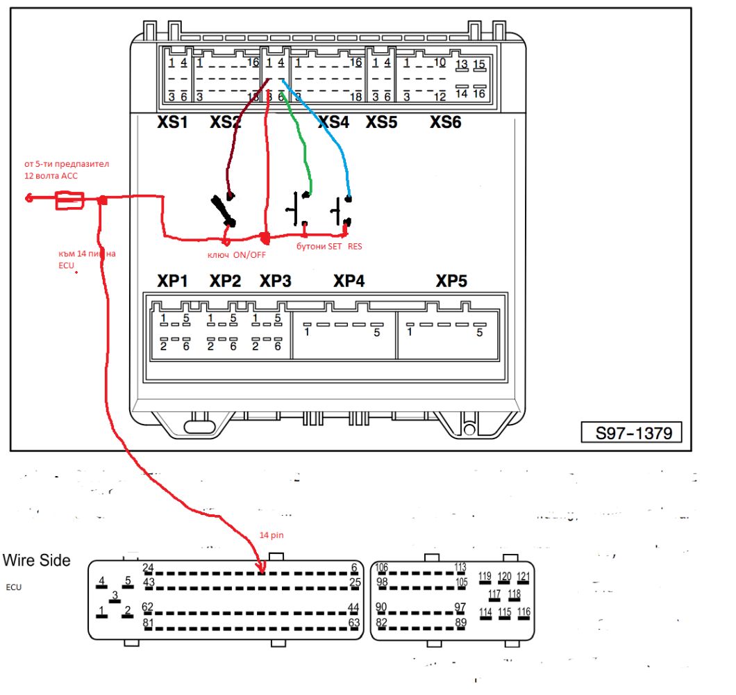

Схемата ми трябваше защото си направих темпомат активирах го но не тръгваше , е вече реших проблема но все пак си е хубаво да си имам схема за напред ще ми спести време при проблеми , и за 9N не успях да намеря схема .

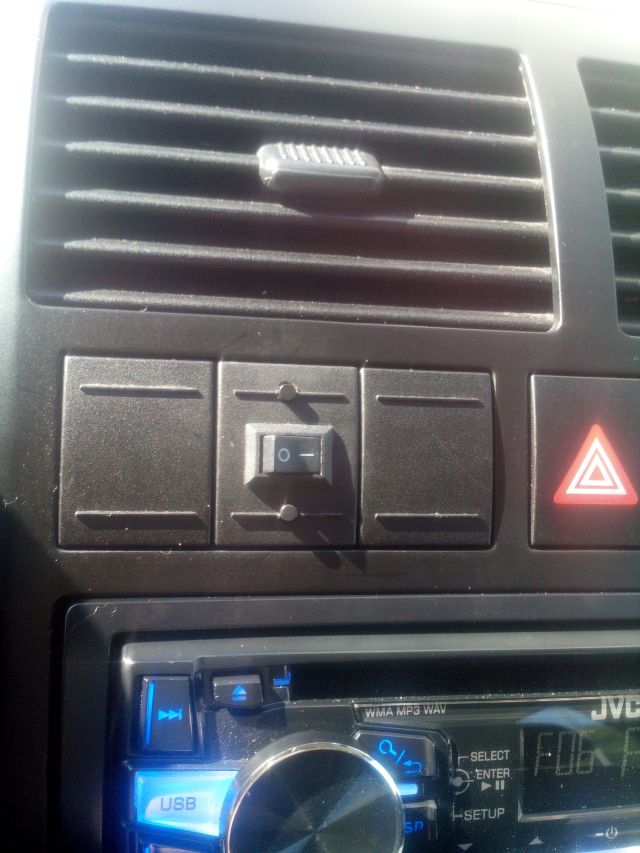

Мнениеот stelian.ds » Съб 25 апр 2015 13:32
не със бутончета си го направих прилагам снимки
това е схемата
а това е как изглежда

Аз го мисля с друга ръчка... Ами така както си го направил свети ли ти лампата на таблото-тази между нафтата и температурата, когато е активен? искам при мен да стане с такива ръчки, не ми се слагат допълнителни бутони из таблото https://www.youtube.com/watch?v=TEYlTjjWh28

при мен не свети защото нямам лампа в таблото (отворих го и видях но не ми се играе за сега да слагам защото трябва да вадя стрелките) а с ръчка наистина е по готино но на мен не ми се дават много пари около 90 евро струват.

Тази схема дали ще стане за ПОЛО 9Н 2002г. BBY двигател?
