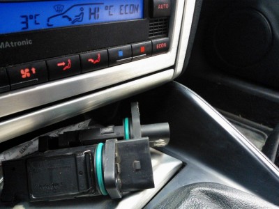

Мнениеот ArMaNi158 » Пет 25 дек 2015 20:34
Днес бях на тема тестове за кратко, логовете тези дни ще бъдат тук.
Опитах с два дебитомера от сигурни коли. Разлики-минимални. След празниците ще опитам с чисто нов.
