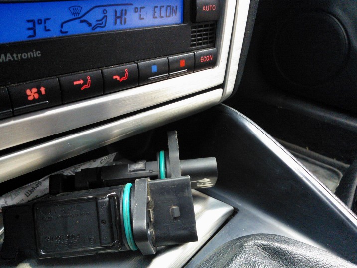

Опитах с два дебитомера от сигурни коли. Разлики-минимални. След празниците ще опитам с чисто нов.
