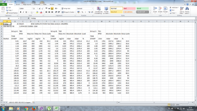

Преди две седмици колата заби на 3000 об. и записа грешка: 17965 - Charge Pressure Control
Това се получава всеки път при 3000-3500 об. но само при не напълно загрял двигател.
Когато достигне работната си температура каквото и да правя турбото не изключва.
Вакумите са проверени като маркуча от N75 към актуатора е сменян преди година.
С уста пробвах и мембраната на акутатора и всичко е наред. Геометрията се движи сравнително свободно и има нужния ход според мен.
Или с други думи механично според мен всичко е изправно.

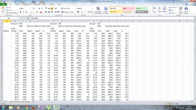

Направих два лога с Вагком на студен и напълно загрял двигател.
От къде може да идва проблема?
При студен двигател.
Напълно загрял двигател.
