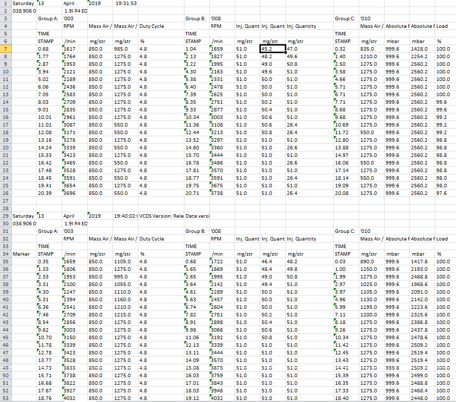

Забива някъде след 3000 оборота,пренадува и трябва постоянно да я гася и паля за да излезе от авариен режим,но това само по магистралата на 4-та 5-та в града мисля до сега в авариен не ми е влизал,дигна 2.3 бара без атмосферно по буустметър,гледам има голямо предварение и не знам да го пипам ли или да го оставя така,пали от четвърт.Направих 2 лога първия се получи това забиване ,а при втория нямаше нищо и турбината си наду нормално.Като цяло какво не и е наред да го правя да влезе в норми.Ту се наема ,ту не се наема не мога да я разбера,не харчи масло,понякога пропушва черно.Турбината е 1749ва от пд131 с 216-ки.Да не би чипа нещо да прави,не съм пипал колата от както я купих

Направи лог на 11ти канал да се види дали надува отговаря на искания, и на 4ти канал да де види дали предварението отговаря на исканото.

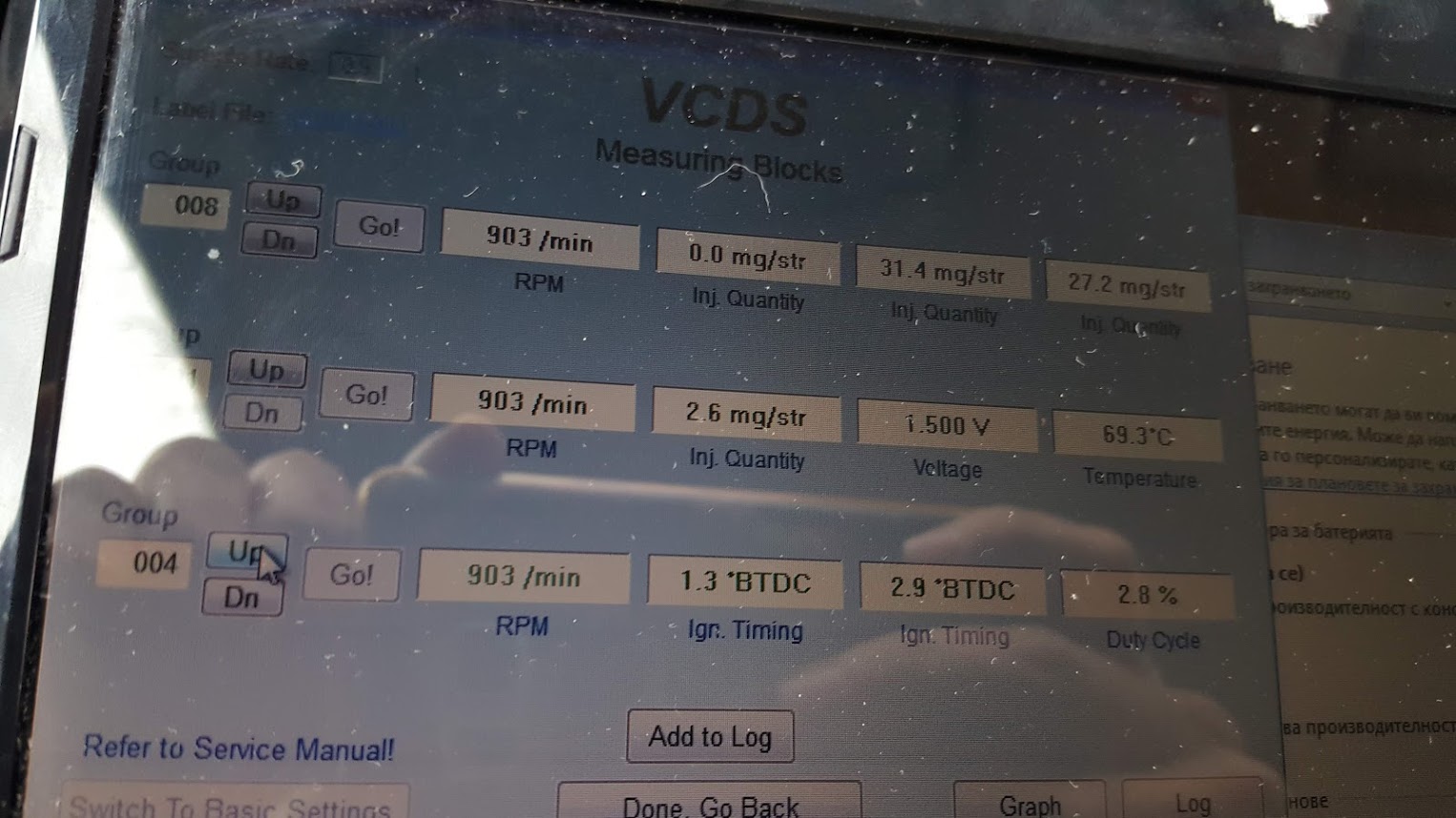

Компютъра твоя ли си е? Оборотите са като за напречен мотор

Надлъжен афн ,а за компа си нямам никва представа,така съм я купил нищо не съм барал.Има ли начин да се разбере ?

И на моя кола са така , 903, вдигнал съм ги нарочно. Така са по-слаби вибрациите. Щадят се и тампоните по окачването на мотора, ауспусите , същи и натоварването на фрайлуфната ролка на алтернатора. Поддържането на възможно ниски обороти е заради изисквания откъм екология .

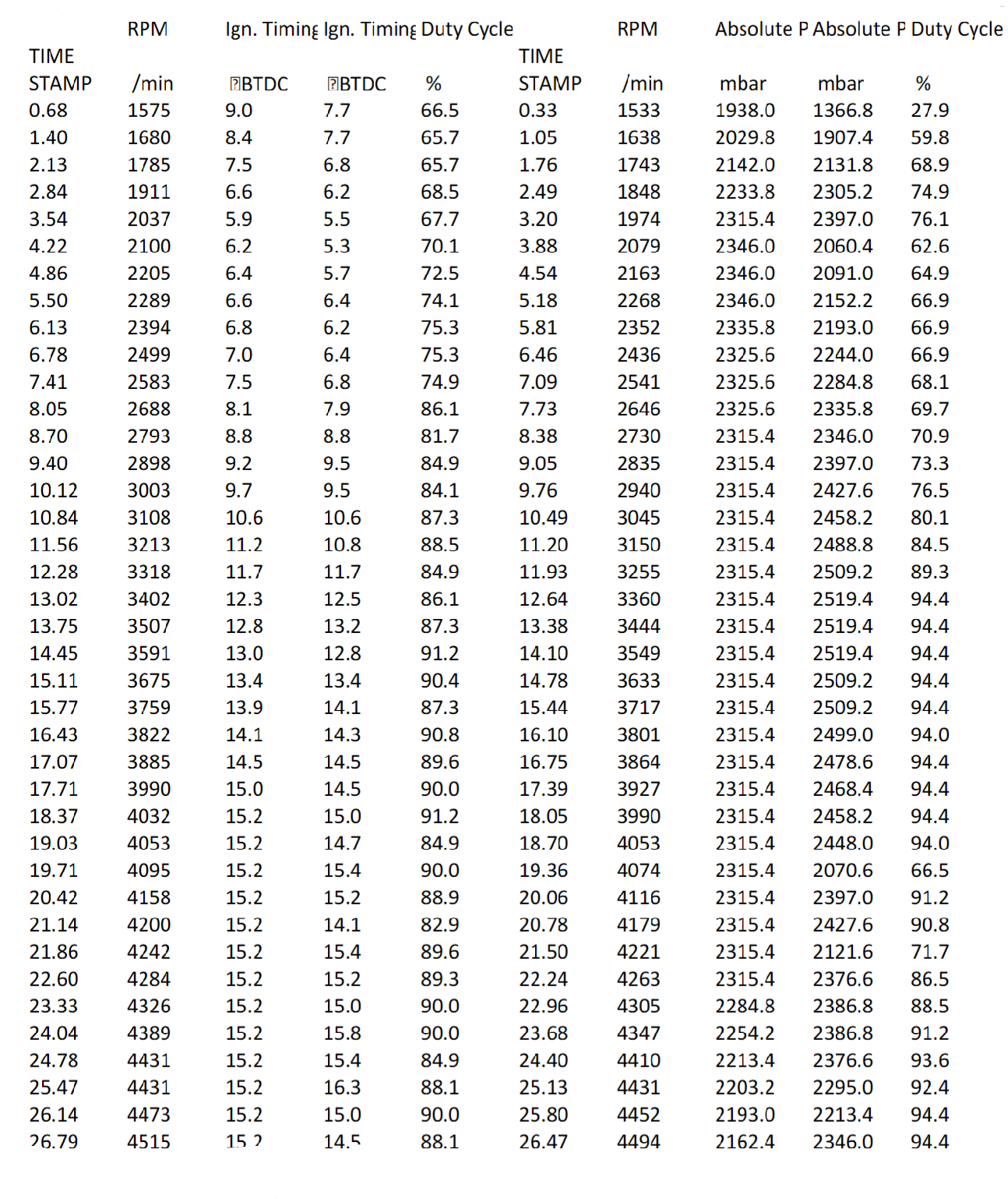

4 и 11 канал

Re: audi A4 B5 110 AFN - забива някъде след 3000 оборота, какво не и е добре ?
Мнениеот goppa » Сря 17 апр 2019 16:55
Навярно ти задържа актуатора. Или е позацапана геометрията.

Геометрията е чиста , с ръка я движа от-до ,а за актуатора все още не съм сиг,защото не мога да преценя дали така трябва да се движи лостчето.Тя турбината спря да пренадува след логовете -_- сиг се е отпушила или нещо .....Сега само предварението ме интересува дали да го давам на закъснение ,да е под зелената линия и дали ще бяга повече.
