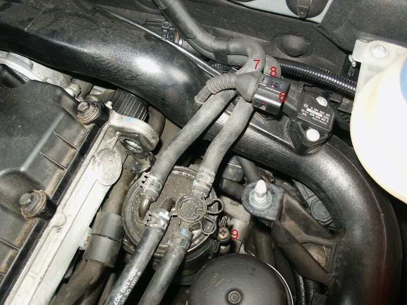

Ето къде е мап

RusH_DeMoN написа:Как може да се провери без да се закача ?
Ами намираш го къде е (novatora е дал снимка) и му разкачаш буксата. Ще ти светне една лампа на таблото (мисля, че беше оранжевата на ЕСП), но това да не те притеснява. Просто гледаш дали има разлика със закачен и откачен МАП.

Със откачена букса става още по-зле ..и болчето което на турбината при палене на двигателе лоста на акуатора не слиза до доло .

Тогава по всичко личи, че сензорът работи. Въпросът е дали работи коректно и подава верни стойности. Без диагностика няма да стане. Иначе само гадаем. При запалване, лоста на клапана трябва да се издърпва максимално към него. Не знам ако не се издърпва дали има връзка с неработещ коректно МАП.
