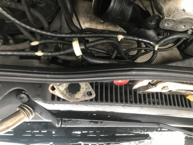

Здравейте колеги. Проблема е че няма мощност върви почти като чист дизел и разхода ми е 10. Почистининса всмукателя и дебитометъра При форсиране на макс обороти колата също грам не пропушва нищо това нормално ли е? Възможно ли е и да ми е запушена генерацията и за това да мъчи колата и да няма мощност и разхода ми да е голям? Насочете ме към какво да търся проблема :(
ПС. Чистих турбината с пяна за печки и не можах да изкарам саждите защото съм махнал два кабела на вакум маркучите и колата нямаше мощност да ги изкара

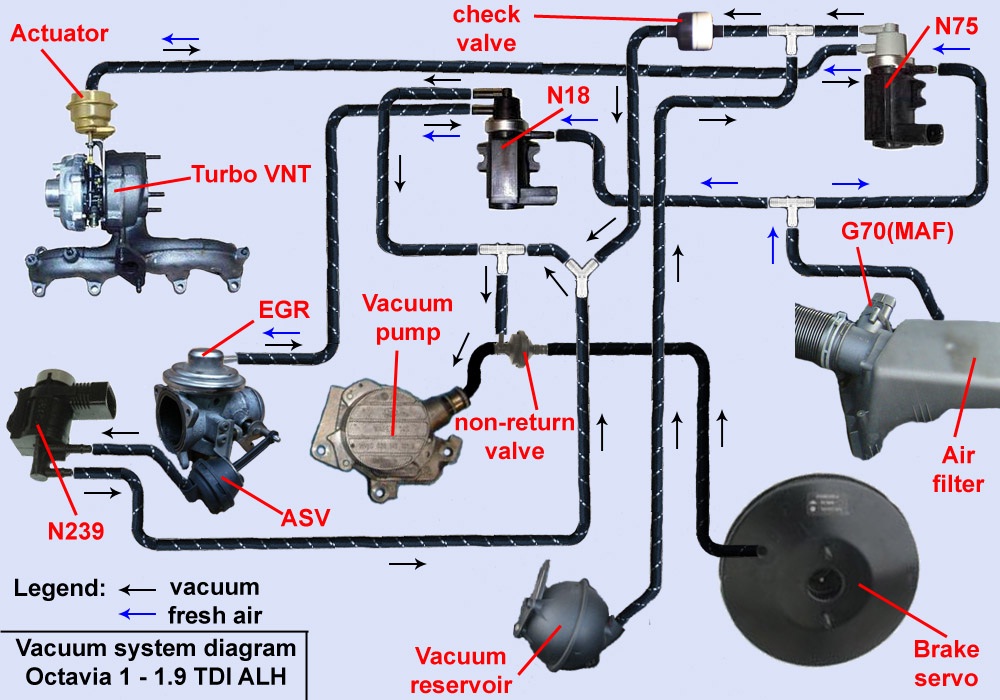

Има едно клапанче, което на Пасат е отпред в ляво като застанеш срещу колата. Ако си го обърнал точно описаните от теб неща се случват.

Svetlix написа:Има едно клапанче, което на Пасат е отпред в ляво като застанеш срещу колата. Ако си го обърнал точно описаните от теб неща се случват.
Какво е това клапанче за какво служи може ли снимка благодаря

Колегата Мафиота ти е дал схема с картинки и прочее (най-лесната за ориентиране) ако по нея не можеш да си проследиш маркучите, по-добре затваряй капака на колата и повече не го отваряй (освен за проверка на масло и антифриз и да си налееш течност за чистачки).

check valve е написано на схемата.
