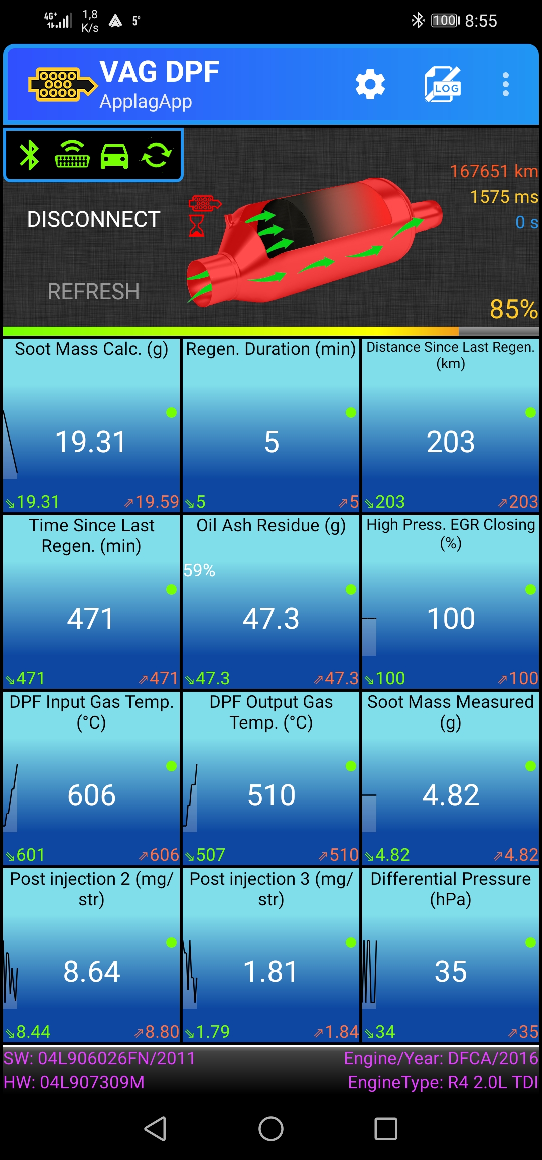

Хубаво е да се допълни с други възможности за наблюдение, които са показателни за проблем - турбо, егр-и и т.н.
Пример давам с диференциалното налягане:
(нямам спомен при какви условия са правени шотовете и са само за илюстрация на идеята
Този е правен при загряла кола, малко преди регенерация, на място без газ (в действителност е и преди прането на дпф):
Този е малко след регенерация, при 2500оборота, топла кола:
(пак казвам, че това е само пример, а не действителни данни и условия)

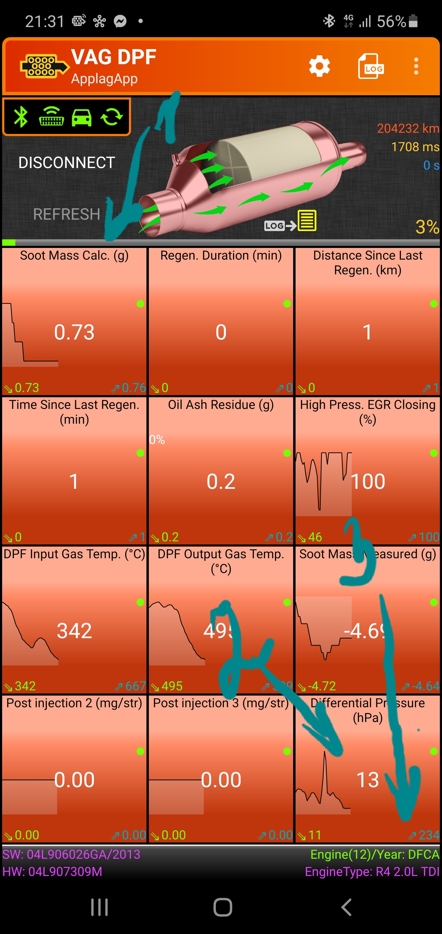

Специално за диференциалното налягане е доста осеян с мистерии показател, който зависи от определени условия.
Забелязал съм, че има големи разлики според % след регенерация (в горната част на шотовете от Vag dpf приложението). Също така на студен и топъл двигател.
Покачва се и след агресивно каране.
Затова ми се иска да съберем повече данни за тези стойности и така по-добре ще знаем кое е нормално и кое не.
Важно е стойностите да са само за тези двигатели. Според мен няма как да има универсални стойности за всички дизели. Би трябвало да има значение къде точно се намира самия извод на налягане за датчика. При различни двигатели е на различно място. Отделно, ЕА288 имат клапа след дпф, която при някакви условия се променя и връща към егр за ниско налягане. Това също оказва въздействие, вероятно (нямам идея как и кога работи тая клапа?).
Ето опростено кои условия биха били показателни, според мен:
- стойност на налягането след първо палене (студена кола), заедно с % след регенерация. Празен ход.
- стойност при напълно загряла кола (температура на масло над 90 градуса, карана поне няколко км) с % след регенерация. Празен ход и при 2500 оборота.
- стойност на максимално диференциално налягане (при напълно загрял двигател) - тук трябва да се намери права отсечка и да се ускори на максимум. Поне 2ра и 3та скорост да се изцедят. Става с VAG DPF приложението, което запазва максимално достигнатото налягане.
1. % след регенерация
2. Моментно диф. налягане
3. Максимално диф. налягане

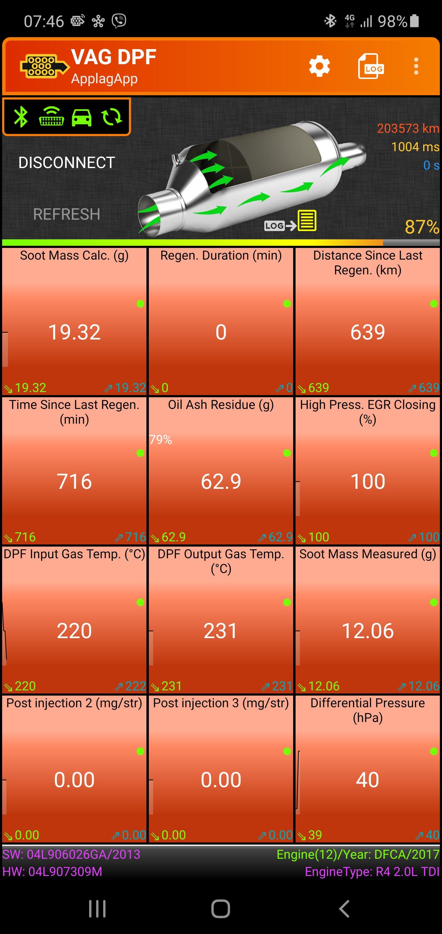

Ето и от мен един screenshot от VAG DPF.
При мен регенерациите ги прави на доста по-малък пробег и период от време, а остатъчните сажди са по-малко от твоите, но аз карам основно градско.
Обикновено все в града следя регенерациите, но като че ли при мен като падне до 25% и спира регенерацията. При теб е паднало до 3%.
Също остатъчните сажди при мен са си винаги едни и същи без значение дали регенерира или не, като за една година са се покачили с 3%. При теб преди регенерация показва 79%, а след това 0%, което не го разбирам. Да не зависи от версията на VAG DPF.
Като имам някакво по-дълго пътуване ще проследя и тогава какво се случва.

Това на празен ход ли е? Като гледам е по време на регенерация, което не влиза в горните сценарии и не знам как да ги интерпретирам. :icon_lol

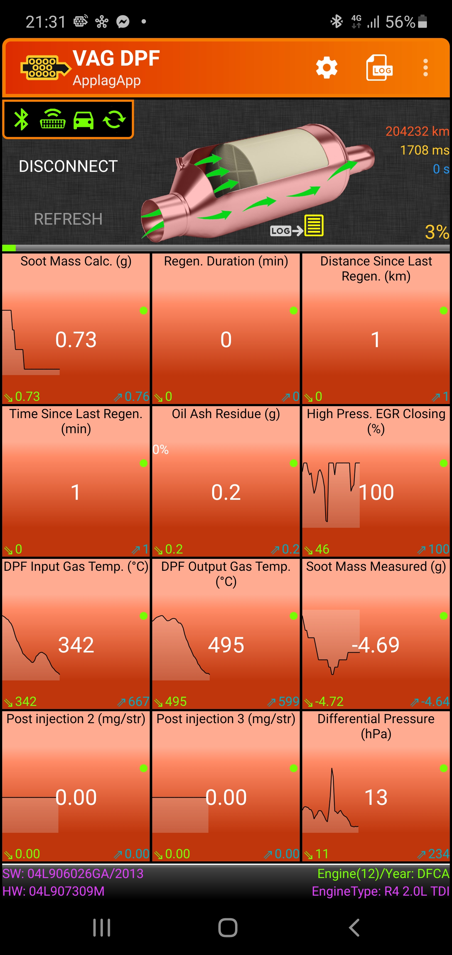

Oil ash не е спаднал след регенерация, а след пране на дпф и нулиране на софтуера. Мери се по алгоритъм и не е реален показател.
Тук е паднало на 3%, защото съм го пекъл с принудителна регенерация. Иначе и при мен спада някъде около 23-25%

Да това е на празен ход, по време на регенерация.
Oil ash знам, че се изчислява, а не е реално измерена величина, но ме учуди как се е нулирал при теб и си помислих, че е след регенерация.

Иначе ето мои данни от инжекторите:
Ето от дпф:
Тук съм на след само градско каране. Добре загряла кола.
Нямах възможност да тествам колко ще е максималното налягане, но вероятно около 500.
Прави ми впечатление, че налягането значително се променя от студен до топъл двигател. И в продължение на периода между две регенерации.
Ведна след регенерация на студено и на място е под 5.
След известно време - 10, 15 на студено.
На топло след реген. - 10, 15
След време - 25, 30... стигало е и до 40.
Нямам идея дали е нормално.
