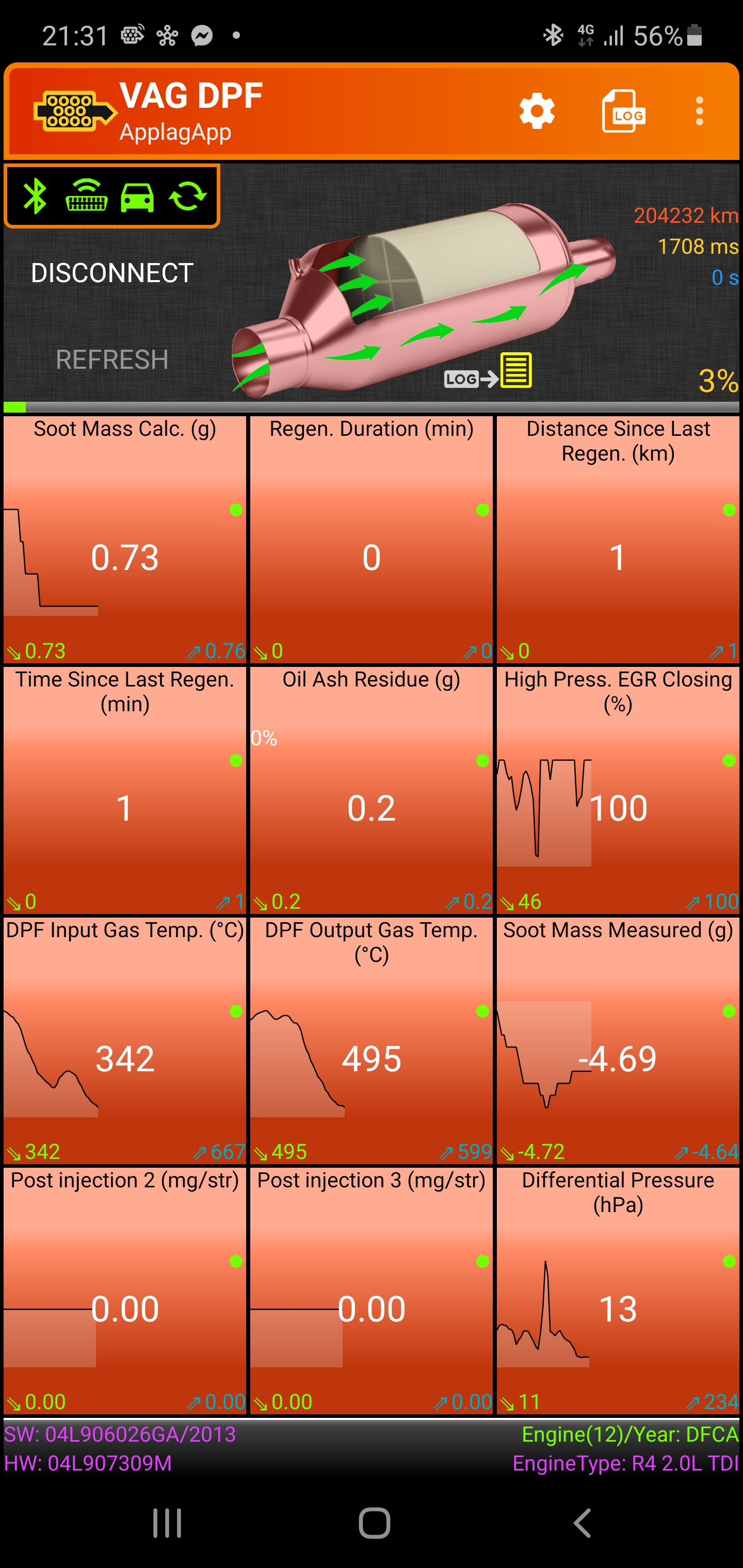

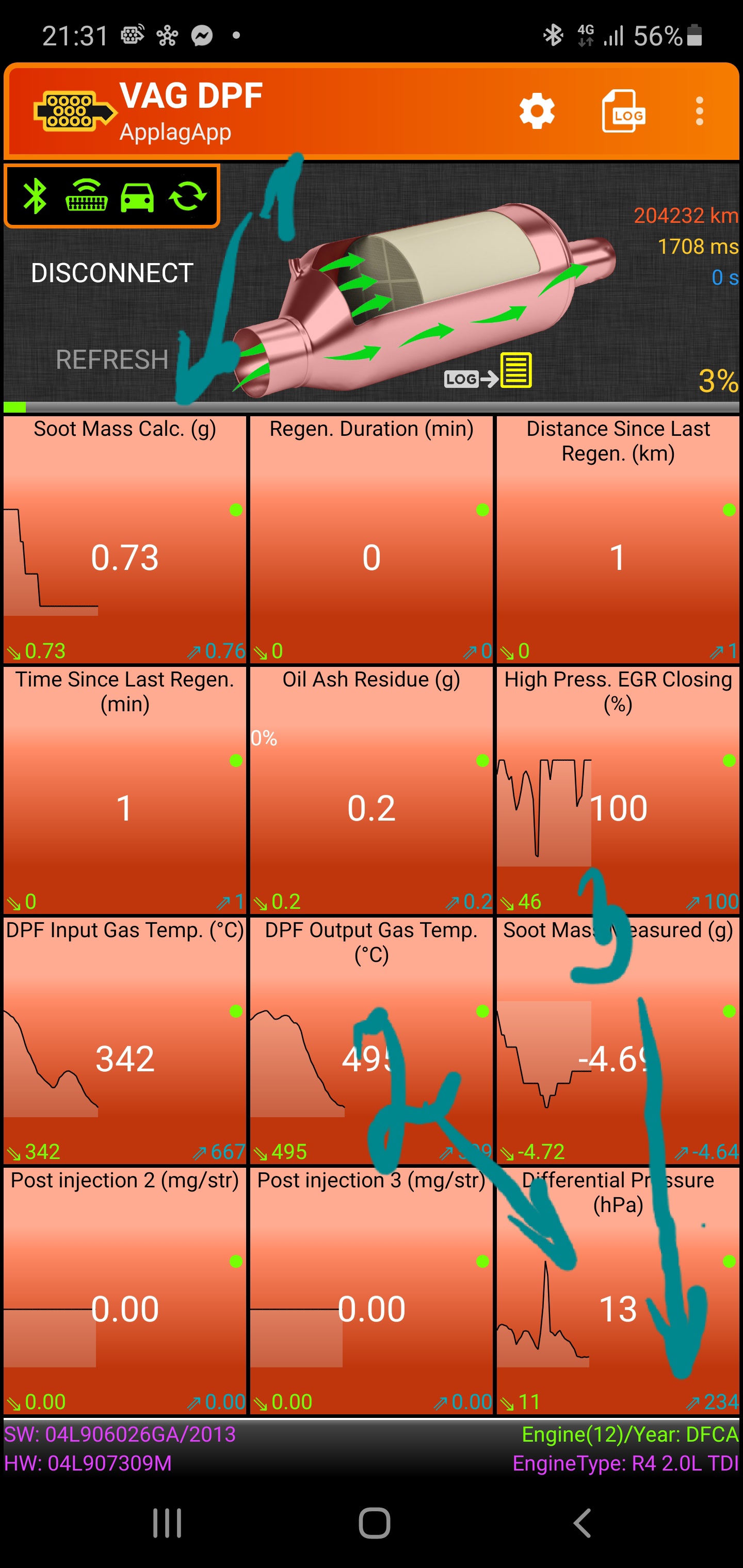

Този е правен при загряла кола, малко преди регенерация, на място без газ (в действителност е и преди прането на дпф):
Този е малко след регенерация, при 2500оборота, топла кола:
(пак казвам, че това е само пример, а не действителни данни и условия)
Специално за диференциалното налягане е доста осеян с мистерии показател, който зависи от определени условия.

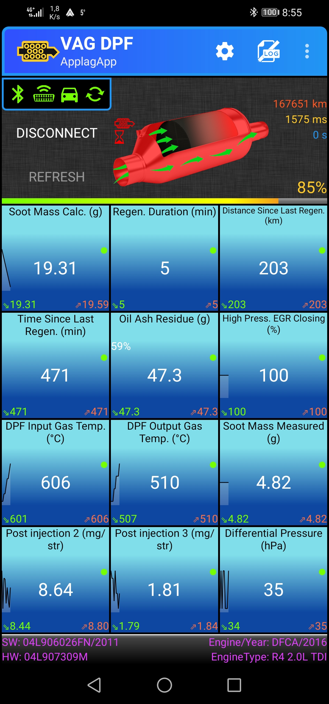

Ето и от мен един screenshot от VAG DPF.
При мен регенерациите ги прави на доста по-малък пробег и период от време, а остатъчните сажди са по-малко от твоите, но аз карам основно градско.
Обикновено все в града следя регенерациите, но като че ли при мен като падне до 25% и спира регенерацията. При теб е паднало до 3%.
Също остатъчните сажди при мен са си винаги едни и същи без значение дали регенерира или не, като за една година са се покачили с 3%. При теб преди регенерация показва 79%, а след това 0%, което не го разбирам. Да не зависи от версията на VAG DPF.

Това на празен ход ли е? Като гледам е по време на регенерация, което не влиза в горните сценарии и не знам как да ги интерпретирам.
Oil ash не е спаднал след регенерация, а след пране на дпф и нулиране на софтуера. Мери се по алгоритъм и не е реален показател.
Тук е паднало на 3%, защото съм го пекъл с принудителна регенерация. Иначе и при мен спада някъде около 23-25%

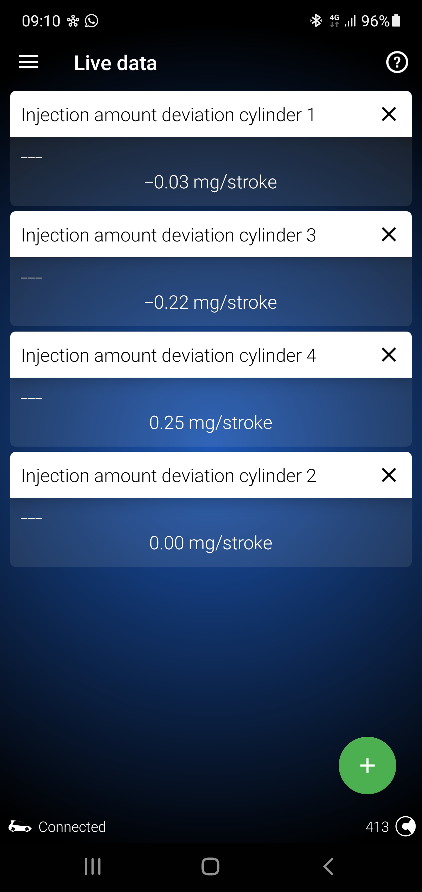

Иначе ето мои данни от инжекторите:

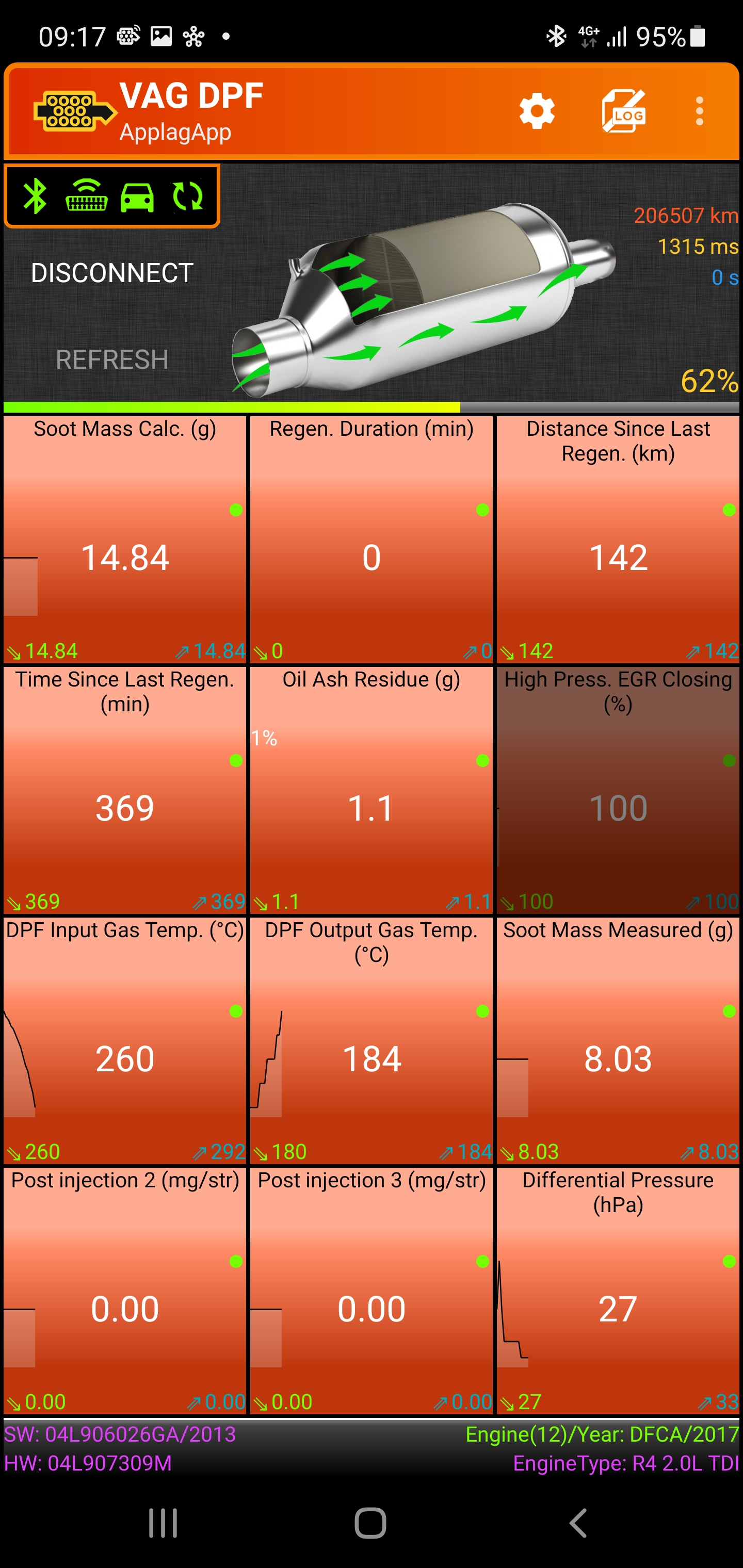

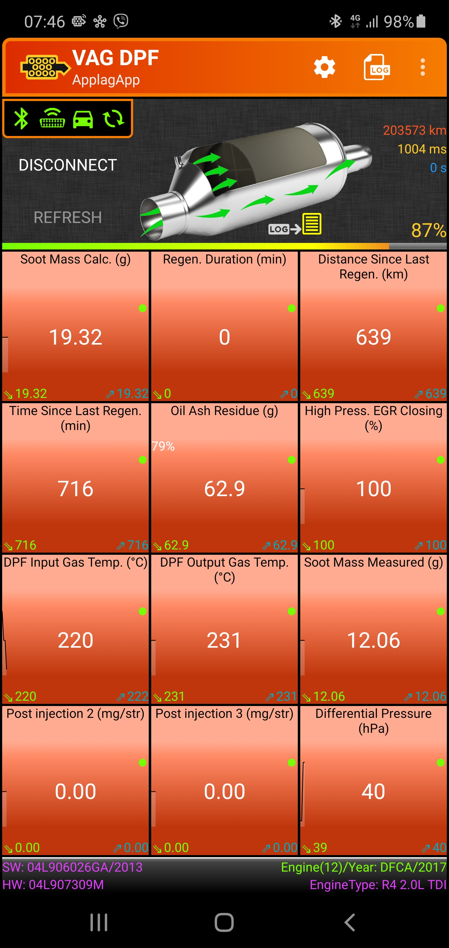

Ето от дпф:
Тук съм на след само градско каране. Добре загряла кола.
Нямах възможност да тествам колко ще е максималното налягане, но вероятно около 500.
Прави ми впечатление, че налягането значително се променя от студен до топъл двигател. И в продължение на периода между две регенерации.
Ведна след регенерация на студено и на място е под 5.
След известно време - 10, 15 на студено.
На топло след реген. - 10, 15
След време - 25, 30... стигало е и до 40.
Нямам идея дали е нормално.

Но при мен картината е следната - ДН (диф. налягане) след регенерация 3, 4, 5 на място.
Минавам 50-100км и започва да става 15, 20, 25 та до 40 (пак на място при загряла кола).
Сутрин на студено винаги са по-ниски стойностите и не са показател.
