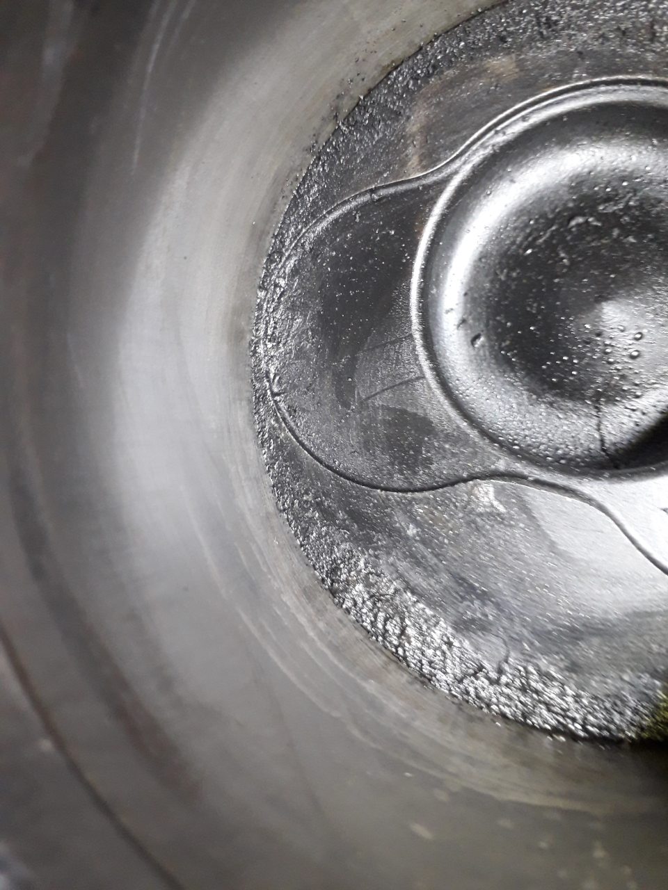

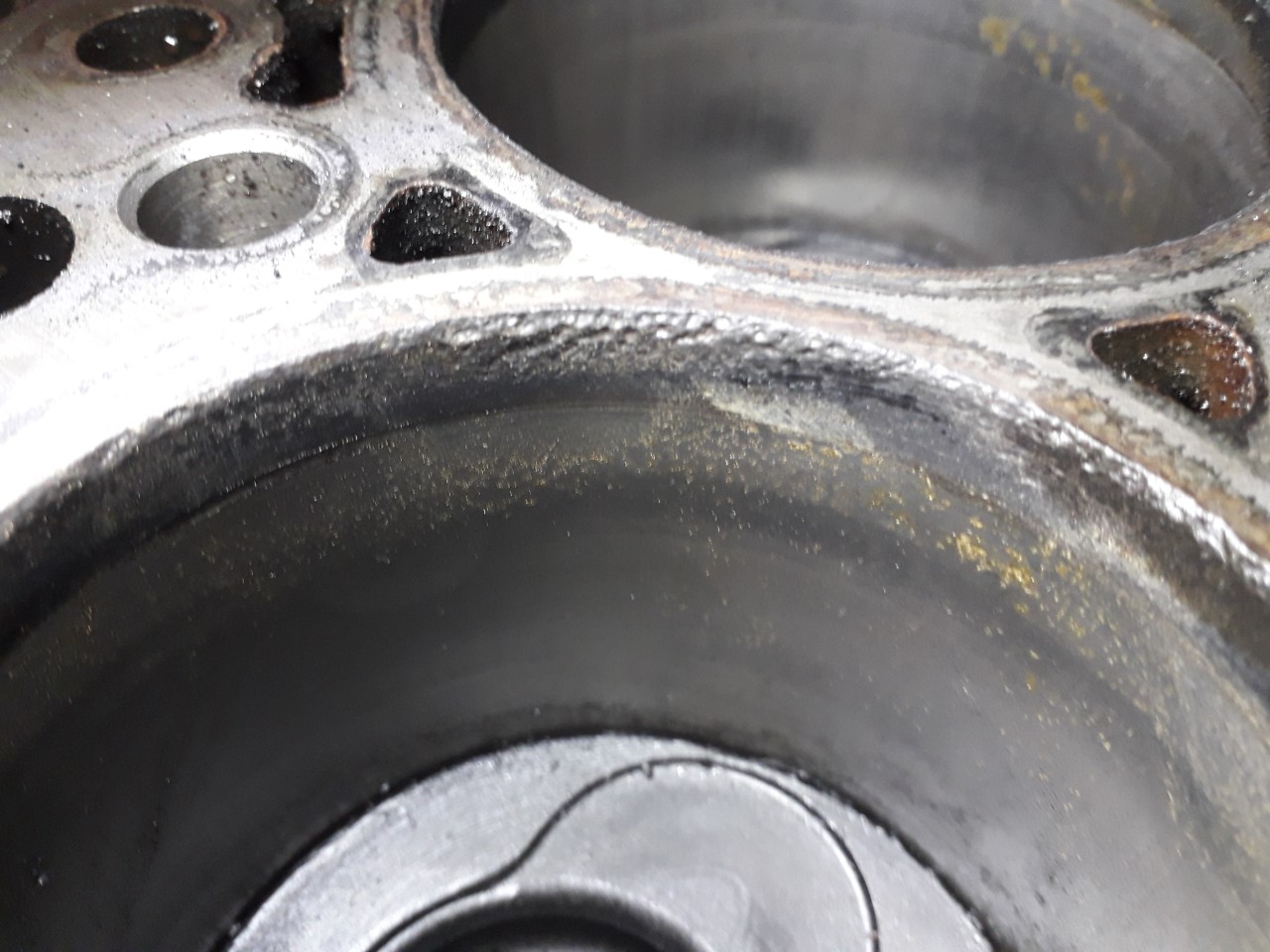

Това успя да ми изпрати майстора...

На снимката личи на III цилиндър малко лъскаво - там хонинга е заминал.
Ама надрано няма никъде.
И ръб няма!
При кой се прави Бората? Къде е сервиза?

Аз виждам само спукано бутало в купата, лъщи и не мога да добия представа.
Ниската компресия нищо не значи, може да е от гарнитура, незатварящи клапани, сегменти. За да се разбере състоянието се мери цилиндъра , вадят се сегментите и се спускат в цилиндъра за да направят ключ и се мери ключа.

Нищо страшно не виждам на тези снимки. Ама отблизо може да е различно. Исках снимки щото не вярвам на заключенията на майстора ти.
На радотом по му имам вяра. Намери начин да го замъкнеш до двигателя и прави каквото ти каже той.
Ако не можеш да го прилъжеш, да ти прегледат главата и ако не тече я мятай обратно.
Компресията е само някакъв ориентир, който не трябва да се взема особено сериозно. Какво ще покаже манометъра, зависи от твърде много фактори, износването е само един от тези фактори.

В случая на снимките виждам мотор, който се нуждае от хонинг. Но преди да се измери бъчвообразност (за което нямам инструменти) - божа раЛта!
Ама пък не видях и спукването на буталото, дето Вальо успя да забележи, така, че ,,,

На първата снимка виждам пукнатина в края на купата на буталото, но дали нагара се е пукнал или буталото не мога да преценя от снимка. По принцип се целят през средата по оста на коляновия вал. Горе на върха на цилиндъра също има много нагар. Хонинг се прави само ако нямаш елипса, иначе нещата стават много зле.
