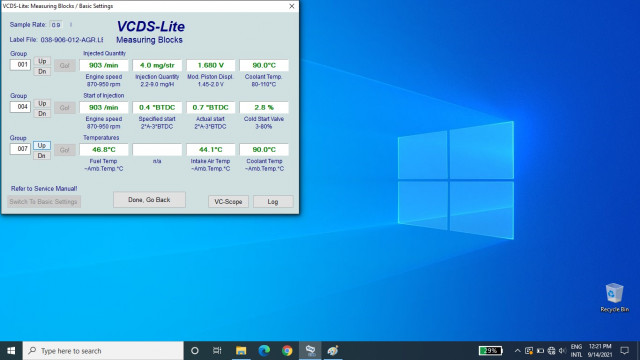

Re: Октавия 1,9тди ASV 110к.с. Не винаги пали от първия път
Няма никакви грешки при четене с ВАГа. 3.8мг e помпата в момента, а тайминга 0.7-0.9 BTDC С 2.8%

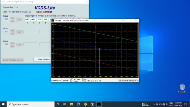

Я покажи графиката на тайминга!
Не съм правил графика, утре ще гледам да направя. Смених температурния сензор на антифриза и ще наблюдавам как са нещата. Горе съм объркал тайминга и той е 0.4-0.7(0,9) BTDC С 2.8%, а на графика около 50 на 120-130.
Ето и графиката.
