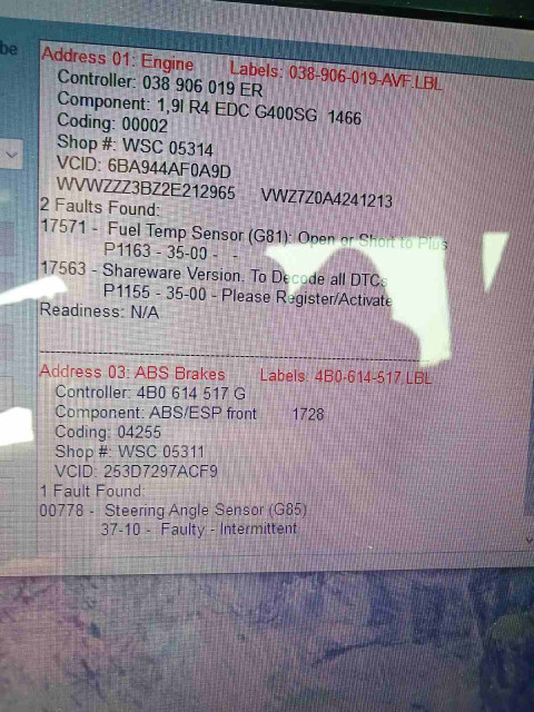

Re: Passat B5.5 TDI Тестване на дебитомер
Мнениеот Tedko » Съб 29 юли 2023 19:17
Гледайки снимката, колегата kukata_pasat е напълно прав. Грешката я има, 17563, но VCDS-a не я декодира заради "shareware version".
17563 - Manifold Pressure Sensor (G71)
P1155 - 35-00 - Short to Plus
Това не омаловажава помощта на immortalz, разбира се.
Мнениеот stan4_kz » Съб 29 юли 2023 19:37
Ахаа, значи с тази версия на vcds има грешки, които ми ги показва само като код, така ли? Между другото от скоро е така, преди не ми е показвало това за регистрацията. Само ме ограничаваше да не влизам в някакви по-профи менюта. Ако го знаех, щях да обърна внимание и щеше да ми улесни живота много. Пак научих нещо. Благодаря на всички за споделения опит.
Мнениеот kukata_pasat » Нед 30 юли 2023 7:30
Когато намериш грешка въвеждаш кода на грешката в Гугъл и добавяш думата Ваг Ком и ще ти излезе каква е възможни причини за нея и начин за отстраняването им.
Мнениеот stan4_kz » Нед 30 юли 2023 9:41
Да, вече ми стана ясно. Преди това мислех, че просто ми дава като някаква грешка това, че не ми е регистрирана версията.
