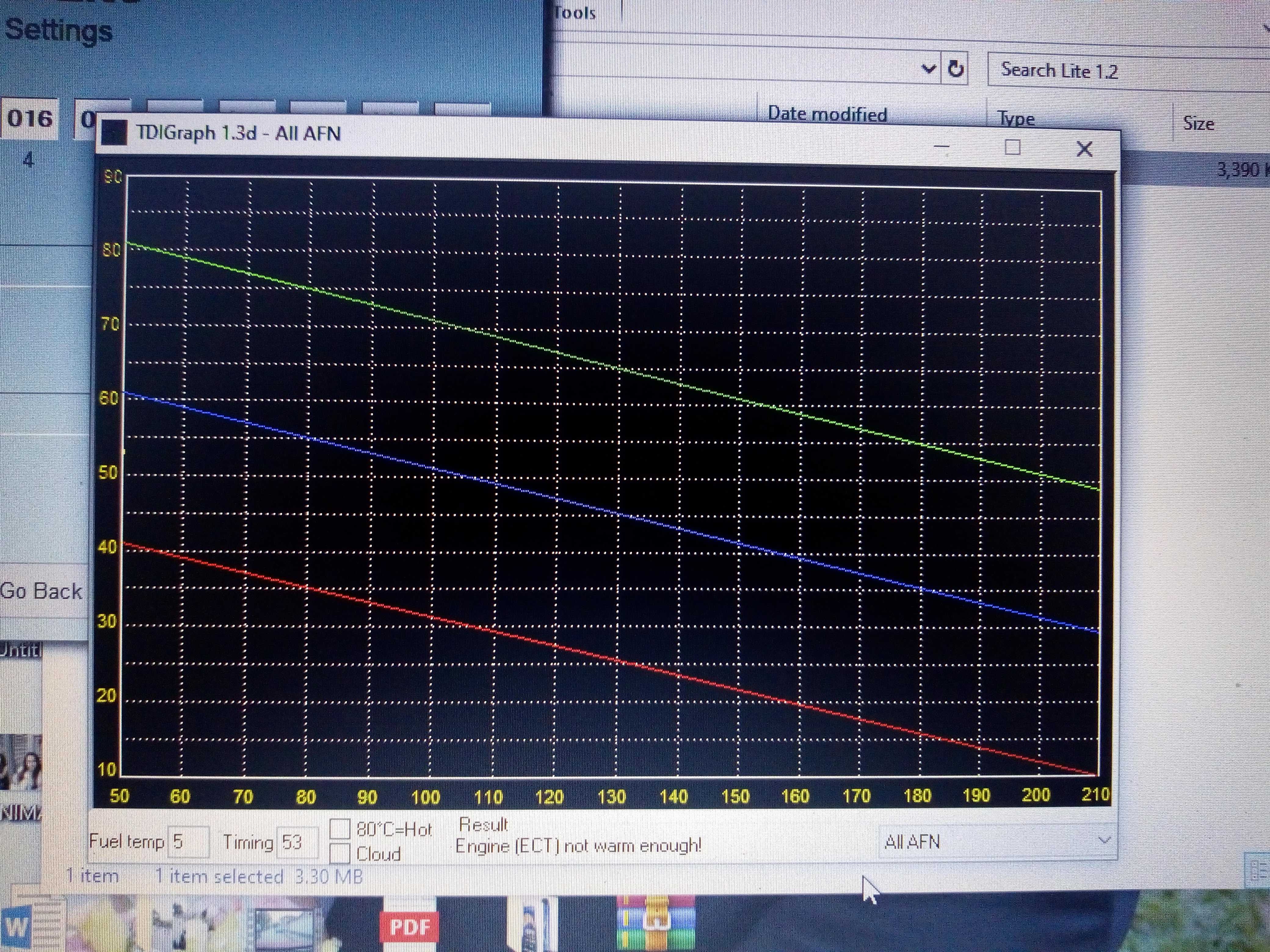

Здравейте, от 3 години съм с чип от Brezel и съм много доволен. Passat 99 1.9TDI AFN
Колата обаче от известно време спря да върви както преди.
След диагностика се оказа че ми излиза грешка ( 00539 - Fuel Temperature Sensor (G81)
30-10 - Open or Short to B+ - Intermittent)
Според Ваг ком температурата е -29 градуса (което си е абсурд, тя нафтата ще замръзне)
Проверих че става въпрос за датчик на температурата на горивото, който се намира в ГНП-то.
Въпроса ми е може ли затова колата да е една идея по мудна. (може би губи центровка заради грешните данни от датчика)
И какви други симптоми да очаквам (като повишаване на разхода например) преди да го сменя.
Прикачвам графика със центровката където се вижда че не може да се отбележи на графиката (поради данните от датчика най-вероятно)

Центровката би трябвало да си е добре, но за вървежа може и да има значение. Като цяло щом излиза грешка най-добре си смени датчика. Не е трудно само трябва да се пребориш с нестандартият болт на помпата.
