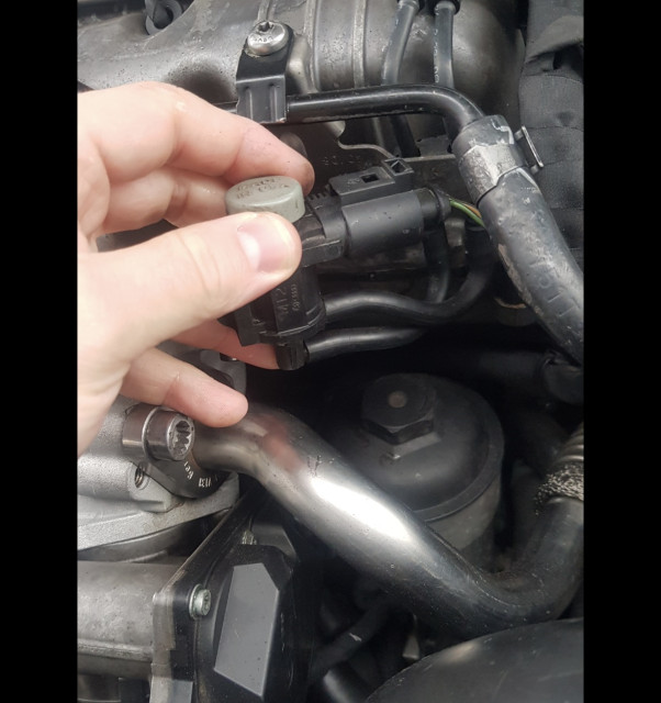

N18 e пред мотора. Закачен на една шина отпред
N18

railfan написа:N18 e пред мотора. Закачен на една шина отпред
Не!И него го смених пак същата работа.Грешката е P0403

Изчети темата. Писали сме много конкретно за P0403 и как се справих с проблема. Смени целия ЕГР
