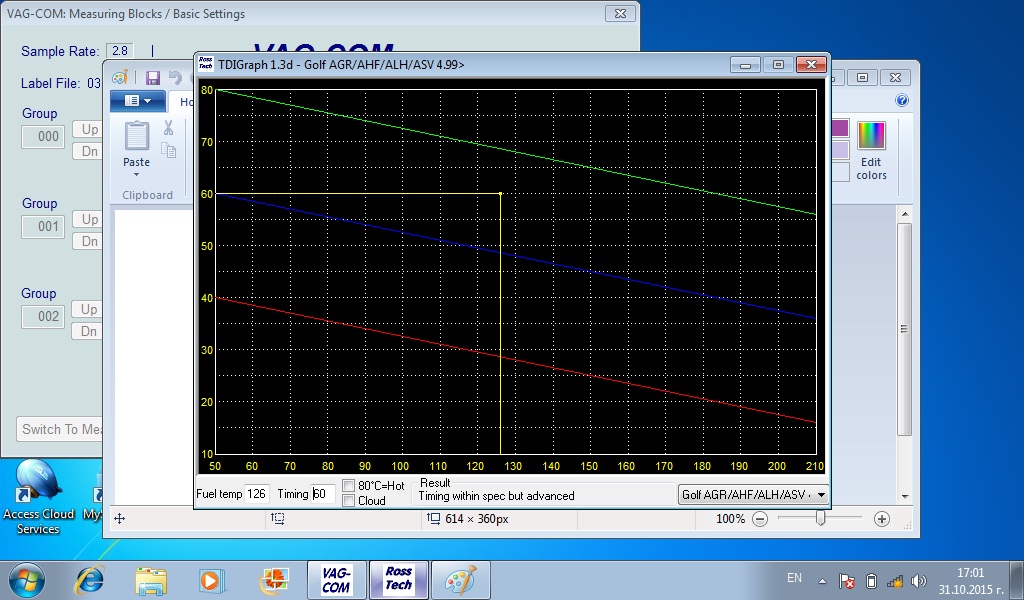

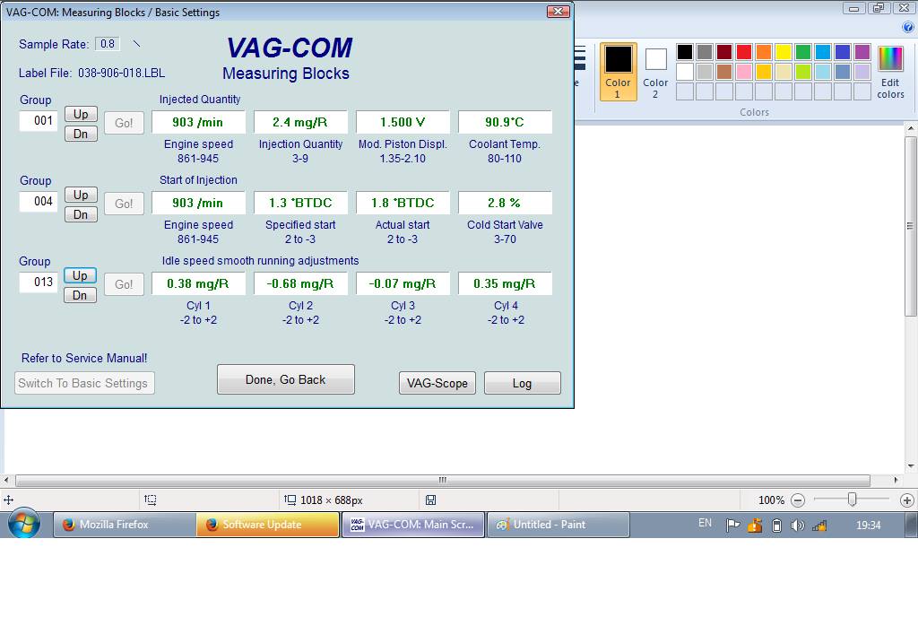

Здравейте,и аз имам проблем с гнп на AHF.Аванса ми е на 67 по към предварение,но ЕКУ иска 1.3 а колата дава 2.0-2.2,когато намаля аванса на 62 към закъснение пада даденото на 1.5-1.8 BTDC,мисълта ми е как да си нагласа и двете на 1.3 колкото ми иска компа?От толкова четене разбрах че се мести от колелото а не от помпата,дали ще стане ако разхлабя 3-те болта на гнп и да превъртя леко от шайбата на коляновия вал?не ми се сваля ангренажа.Интересното е че когато смъкна аванса на 0 и всичко си идва на 1.3 искано и дадено 1.3,а мен ми се иска да си я направа така само че аванса да ми е на 65-67.
Zinoto
Мнения: 1889
Регистриран на: Чет 07 фев 2008 0:20
Re: 1,9 TDI AHF проблем с центровка на ГНП
Мнениеот Zinoto » Съб 31 окт 2015 10:47
Ако сега е така 1.8 е добре, Не пипай повече, че с тия теории с това 67... :dummy

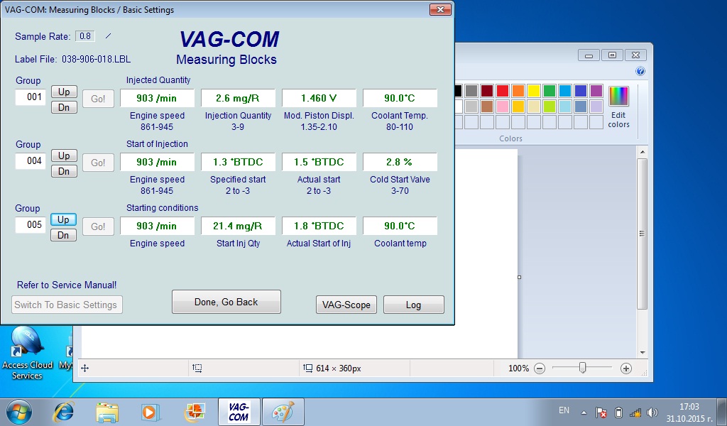

Мнениеот Ma7r1x » Съб 31 окт 2015 17:19
Ето го и крайният резултат

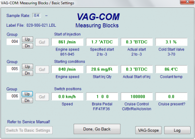

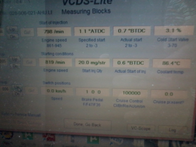

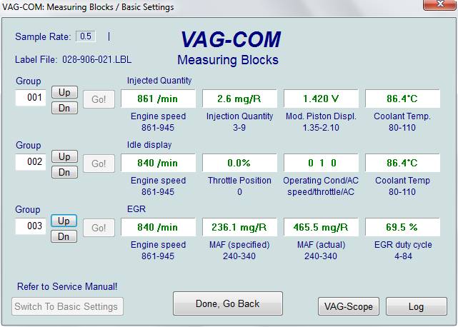

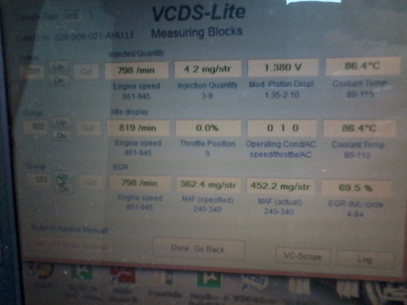

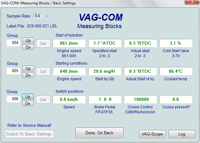

Тези промени на какво се дължат?

Толкова малка разлика не можеш да я усетиш в разхода или във вървежа. А "бяга" защото разбива зъбното ангренажно колело на коляновия вал. Задължително трябва да се сменя с ново качествено при смяна на ремъците. А за разхода и вървежа може да се подобри, като се регулира помпата. На първи канал там където ти показва 4,2 мг. ако се направи на 3,2 ще усетиш положителна разлика.
rusev272
Мнения: 14
Регистриран на: Нед 20 апр 2014 18:55
Мнениеот rusev272 » Съб 09 яну 2016 12:29
В момента е 2.6 актуални са първите снимки преди е билo 4.2 ще го направя на 3.2 от адаптация тия дни.На първите снимки 4 канал втората колона знаеш ли защо е 1.7ATDC а на третата 0.3 BTDC (като гледам други снимки на колегите и на двете е BTDC) и как компа само с 3.1 % аванс достига такава голяма разлика в стойностите.На какво може да се дължи това? Колега благодаря за информацията и отделеното време
