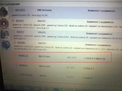

Лелееее.....това,ако е истина и аз се замислям.В момента LUK в Тех-ко за ALH ми стъпва на 615 лв с 35% отстъпка.Маховик,притискател,феродов и лагер.Това е информация от понеделник.Маховика е двумасов

Stivi, всеки си преценява според джоба си. Този от авточастите ми е приятел и също ми направи около 30% отстъпка и наистина каза тази цена. Всеки може да го провери. Относно качеството за тази цена си е перфектно. За тази година е продал около 10 комплекта съединител и маховик, като само 1 е бил с демпфер, а всички други са били главно VALEO и WEST LAKE с плътни маховици. Досега не е имало рекламация.

Абе колеги даите малко инфо, че нещо или не схващам или ми се струва доста добра оферта:
В този случай говориме за ЛЮК съединител с демферен маховик :
А в този за заместител които ми изкарва с плътен маховик :
В случая на 2рия при допълнителна информация ми изписва с маховик, тоест не ми трябва да търся маховик втора употреба , а това е комплект с всичко нужно за интервенцията, така ли?
